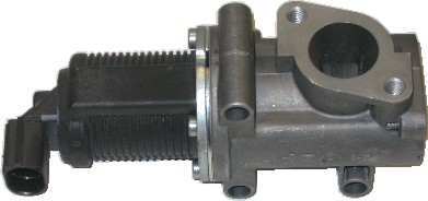

Na én már túl vagyok az EGR pucoláson.
Tetemes mennyiségű kormot vakartam ki belőle. Beragadva ugyan nem volt, de volt mit kitakarítani belőle.
A tekercs felőli oldalt csak akkor kell szétszedni ha az már nem mozog rendesen, de nekem az szépen könnyedén mozog ki-be. Így én azt hagytam és konkrétan a szelepes részre koncentráltam.
Mivel mást nem találtam itthon csak motorblokk tisztítót, így azzal estem neki. Hatékonyan oldotta a kormot. Jól befújtam neki és hagytam ázni. Igazából szerintem az a lényeg hogy a szelepek rendesen záródjanak, úgyhogy én addig pucoltam amíg kézi nyomogatásra fémesen nem koppantak egymáshoz az alkatrészek. Becsíptettem egy rongydarabot a szelep mögé és körbetekertem amíg lepucolódott.
Aztán vissza akartam szerelni az egészet, de valahogy rohadtul nem illett az egész cucc oda ahonnét levettem. Valahogy annyira feszül hogy nem is értem. Nagy nehezen beraktam, mindent megnéztem mégegyszer és beindítottam. Sajnos kimaradt a kipuff felőli cső elejéről (ahol bilincs fogja össze a kipuff felől jövő résszel) egy tömítés, így ott jött ki a füst :)
Szóval újra szét, majd össze. Célszerű először a kipuffnál lent a bilinccsel és a tömítéssel egy picit meghúzni, majd kézzel az EGR-t valahogy helyrefeszegetni. Legalábbis nekem csak így sikerült. De most már értem hogy miért kell egy ilyen kis szart 3 ekkora csavarral rögzíteni, hát mert azok feszítik a helyére :))))
Néhány kép:
Ha ezek után azt kérdeznétek hogy megszűnt-e a bevillanó hibajel, akkor azt válaszolom hogy NEM :)

tehát lehetséges, hogy az egr szelep valahol félúton le van ragadva és az a baja, mert gondolom ha nem nyit ki az nem probléma.. inkább az ha nyitva marad és visszaköszön a mociba az égéstermék folyamatosan, nem?
a lentebb linkelt pdf- ben meg jól szétbombázza az ürge...lehet ezt kellene mindannyiunknak nagytakarítani?
na ha holnap lesz időm vagy még ma nekiesek széjjekapom...

Smith30-10-2010 21:27:59 // 53130
Ahhh. Ok.
Az hol van? Hogyan kell kiszedni? Ki lehet???? :)
Cro16630-10-2010 21:27:06 // 53129
az EGR szelepre gondolt asszem:)
