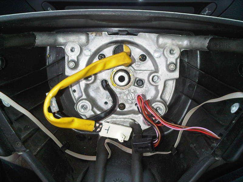

Smith14-02-2011 18:43:23 // 55877
AZ ablakemelővel kell dudálni????? Te jó Isten :)
Szóval akkor az rossz amit mondtam :) A légzsák drótját is ez az "órarugó" viszi át. Egy flexibilis fóliakábel van felcsavarva sok menettel, és így tudod forgatni a kormányt, az órarugó alakúra tekert vezeték széttekeredik vagy össze, attól függően h balra vagy jobbra tekered a kormányt.
Előkerestem, én már cseréltem az enyémben :) Akkor néztem, újan valami iszonyat horror ára volt, talán valami 80.000-et mondtak rá.
Ha kiveszed a légzsákot, a következőt láthatod:
A sárga drót a légzsáké, a fekete a dudáé.
És Ő az alkatrész amiben tekeredik az órarugó alakra csavart flexibilis vezeték:
Ha multikormányos akkor két-két csatlakozó van mindekét irányból, ha nem akkor csak egy ami a légzsákra megy. A dudát nem ebben a dobozban lévő flexi drót viszi át hanem az a körbefutó rézcsík amit látsz az alkatrészen. Amint látod meg is van kopva körbe, ott érintkezik.

Csapacs14-02-2011 17:55:00 // 55875
Leírom az egész sztorit, hátha megtaláljuk a megoldást :)
Az előző tulaj úgy adta el a kocsit, hogy a dudát a középső, jobb oldali ablakemelőre kötötte. Azt mondta, a vezérlőegység rossz, és ez volt az egyszerűbb megoldás - a barbár szerint! A légzsákvisszajelzőm is világít. No, most elvittem, hogy csinálják meg, mivel fogalmam sem volt, hogy van ilyen, egyszerű logika szerint gondolkoztam... : ha a duda érzékelőitől megy valami a "vezérlő egységbe" ...akkor egyszerűen csak ki kell hagyni, és közvetlenre kötni, mint ahogy most is van...!! Ez nem jött be, biztos én vagyok defektes, de kézenfekvőnek tűnt! Viszont ez a szerelő is azt mondta, hogy ott vannak elszállva az áramkörök..., addig nem tudja a körtöt visszakötni a helyére, míg az nem jó! Így már én sem tudom mi lehet ez, de van, és meg kell vennem :)

Smith14-02-2011 17:26:13 // 55873
El nem tudom képzelni mire gondolhat a kürt-hiba ügyében, ami vezérlőegység?? A kormány mögött????
Úgy működik a dolog hogy a légzsák doboza - ami egyben a kormány középső része - billeg, és amikor megnyomod valamerre mert dudálni akarsz akkor letesteli a vezetéket, ami gondolom a kürthöz megy. Szerintem nincs neki külön relé, se vezérlőegység. Egyszerű drót amit testre téve záródik a duda áramköre, és elkezd dudálni. Nincs ott véleményem szerint semmilyen vezérlőegység akormány mögött, aminek bármi köze lenne a dudához.
Amire tudok gondolni az az órarugú szerű átvezető a kormány alatt. Azon lóg egy fekete vezeték ami a duda drótja, esetleg az kacat lehet rossz, de abben semmi vezérlés nincs, teljesen egyszerű szerkezet.
