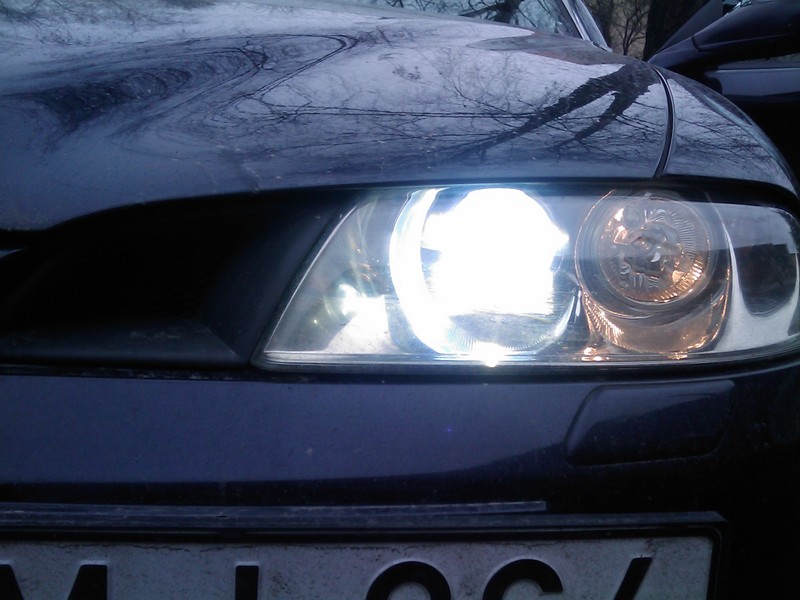

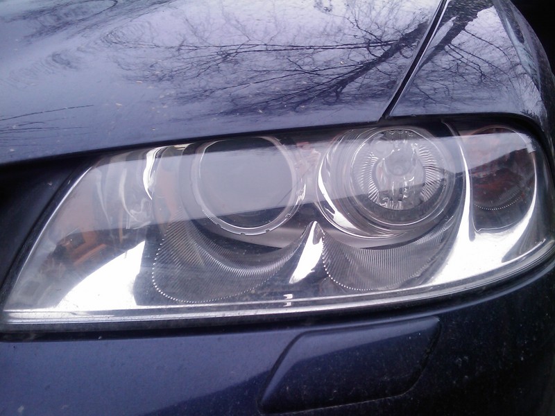

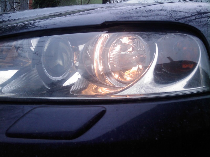

Utólagos.... tehát nem gyári. És nem bi, mert egy xenon izzó van benne és nem kettő... egy terelő lap vándorlásától még nem lesz bi.
Hasonló elven működött a Kalosom H4-es xenonja, hogy tudjak refizni... de az attól még nem bi xenon.
Egy gyári bi-xenon két xenon izzót kell hogy tartalmazzon, és úgy elég vad a refizés...

És ebben az esetben a bi nem azt jelenti hogy hogy oldalanként két két (izzó)van hanem hogy mindkét funkciót (tompított,refi) egy egység látja el!
Totti13-02-2011 13:08:26 // 55832
Tévedsz 56 ba utólagos bi xenon projektor van egy porolóból és ezek úgy vannak meg oldva hogy a lencse mögött és az (izzó) előtti fény terelő lap határozza meg a vetítési képet refire kapcsoláskor ez le billen arrébb megy és így változik a vetítési kép messzebb szélesebben képet alkot !

Hát vazze.... a képen nem látok differenciát a két kép között (3-as 4-es).
De ha logikus elméleti síkon közelítem meg a dolgot akkor egy projectoros lámpatest, soha az életben nem fog reflektorként működni hisz a projektor az összefókuszált fényt küldi tovább... Ergó szerintem ha neked bi- szenonos azaz dupla, akkor neked nem működik a távoságid...
Ha tévednék nyugodtan javítsatok ki...!
