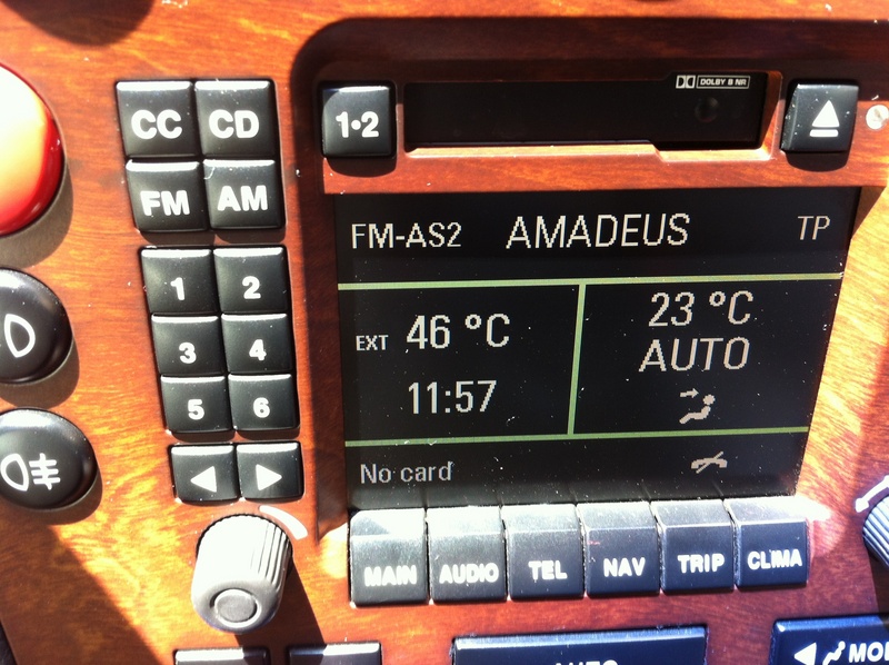

vologya[kendács mester]19-06-2013 15:58:16 // 67452
Köszönöm!
Totti19-06-2013 15:45:58 // 67451
Jobbos tükörben van !
Gabor_16619-06-2013 15:40:04 // 67450
Sziasztok
Azt szeretném kérdezni mi méri a külsö hömérsékletet az autóban amit kiír az ics?Valamelyik jeladó?De melyik?
W.19-06-2013 15:38:08 // 67449
Detto! Csodaszer!
