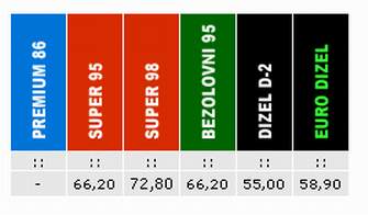

Kb. 183Ft/liter ... egész jól hangzik ... :)
