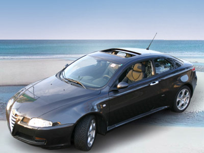

Igen, ez nekem is nagy fájdalmam volt, hogy nem lehetett gyárilag rendelni bele.
Viszont ez a webasto megoldás azért különleges, mert valahogy megoldották, hogy belül menjen hátra a tetőablak... szóval eléggé profinak tűnik :)
én a 145-be itthon szereltettem be a webasto napfénytetőt, mindjárt megnézem, hogy megvan-e még az a hely.

Van még itthon egyáltalán Webasto szakszerviz?
tipoatti29-01-2013 09:39:26 // 8362
Kéne bizony! Nem is értem a mai napig, miért nem applikáltak egyáltalán napfénytetőt a GT-re. Ha valami, ez a típus ÜVÖLT érte.
Halesz29-01-2013 09:13:51 // 8361
Ezen én is töröm az agyam egy ideje :)
