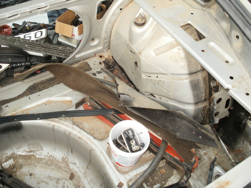

Ékszij06-05-2013 20:21:24 // 30214
Összerakva mennyivel nagyobbat mutatott azért :)
Első sárvédők alatt mi lehet ?
Amúgy sztem. nem olyan vészes, enyém dúrvább volt pedig előtte nem sokkal lehet javítva :)
Gery8306-05-2013 20:20:20 // 30213
Nemnem... ez még nem én voltam. 145/46 öszvér volt. :)
