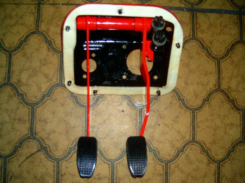

Kösz, ezt kihagytam. Közbe eszembe jutott, hogy a vákumdob is nagyobb a külsőfékesen. Meg az egész pedál tartó akármi, /nem tudom minek nevezzem/ más amin a munkahengerek vannak ill. a vákumdob. De ettől még maradhat a régi. Csak ez engem csúnyán beszívatott amikor csináltam a kasznit. Kivágtam az egész lemezt ami ott volt és úgy vágtam neki új helyet. A belsőfékesét vettem alapul és persze nem stimmelt a lyuk és a furatok helye.

Ezek jutnak hirtelen eszembe amit cserélni kell: féltengelyek, kerékagyak-úgy emlékszem a csapágy is más, lengőkarok-szilentek úgy emlékszek megegyeznek de megnézem ma, talpas gömbfej maradhat csak csavarozni kell ha még szegecselt, új torony csapágyak kellenek, torony szilent az úgy tudom ugyanaz, kormány összekötők maradhatnak, fékcsövek újak kellenek, első kereszt tartó maradhat az gondolom stabbal van a belső fékesen. Ja és persze a lengés csillapító. Ha kihagytam valamit majd valamelyik kolléga kiegészíti:))
