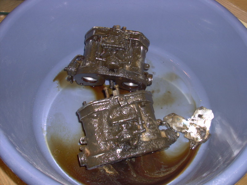

Hát ez a Turtle waxos blokklemosó cucc sokat leszedett de a kis hajlatokban még sok mocsok maradt.

Én kromofággal pucoltam meg, csak utána szigorúan ki kell mosni nitro higítóval. Nem szabad sajnálni a drága anyagot, de ettől valóban gyönyörű lesz. Érdemes kipróbálni, a kromofág a legrégebbi ráégett szennyeződést is lemarja. A dugattyúkat is le lehet vele tisztítani.
Ferke23-07-2006 15:19:03 // 3366
Azokon a részeken, ahol nem látszik a felület (alja, teteje), ott normál (fúróba fogható) drótkefe korongot, a karbi külső felületére meg nagyon vékonyszálú drótkorongot, ami végülis isnkább csak felpolírozta.

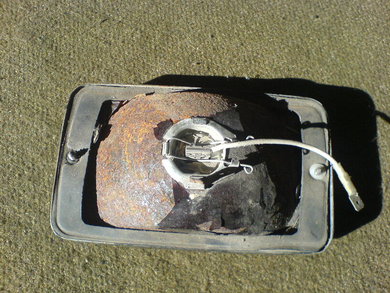

Megnéztem a ködlámpát, az egy darab az pont ilyen.Szétszedtem, a foncsor hátul természetesen ezen is rozsdásodik két oldalt, a felület 2/3-a kb még jó álapotú.A foncsor elülső, tükrözős oldalára benézve csak a két szélen látszik pici rozsdásodásodás, összeségében elég jónak tűnik. Majd nyomok képet aztán eldöntöd h kell-e, csak szerznem kell digit gépet.

Gery8319-07-2006 18:57:02 // 3328
Gyönyörű a kocsi!
Megnéztem a ködlámpákat, de sajna az enyémek is totál szarok,
mindegyik foncsora teljesen át van rohadva... :(
