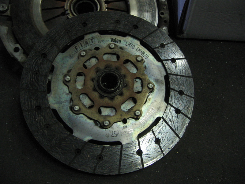

És a 175 lovasban milyen kuplung van?
Ha a mjetét néztük meg, ami gyárilag benne volt, ahhoz hozta a többi motort is. A Q2-éhoz nem.
mielőtt eloszlatnám a kételyeket a 105/110/115/120/126/136/140/150/170le-ben ugyan az a kuplung van...a kettőstömegűben van eltérés....na meg a kinyomócsapágyban
Csak a mjet-et és a Q2-t írta az a katalógus, amit a szaxervízben néztünk.
GTPeti02-07-2009 18:27:56 //
12537
HA jó az enyémbe ÉS szükséges lenne a csere, akkor én is vszínüleg Q2-es szettet vennék.
Halkan megjegyezném, az enyém alaphelyzetben csúszott, ráadásul el se volt kopva. Aztán beugrott a Q2-é :-)
pe-Ti01-07-2009 17:54:42 //
12535
Üdv!
Valóban nekem távirányítóval ki-be kapcs a boxom (by Powertuning) jelenlegi beállítással (kb félig van feltekerve a poti) bő 2 mp-et nyerek egy 80-ról 120-ra előzéses szituban 5.- ben!
Én nem tartom állandóan bekapcsolva csak ha kell a plusz power.....melóba menet hideg motornál, városban poroszkálva nincs sok értelme......!
Viszont álljon itt egy jó tanács: a teljesítménynövelésben (legyen az box vagy chip) gondolkodóknak egy kuplungcsere költségét is illik belekalkulálni a költségvetésbe- szinte mindegyikünk beleszaladt eme nem éppen olcsó játékba (BeeGee, Piritu, jómagam)....tessék csak olvasgatni a blogokat!
Egy 80-100 ezret futott tárcsa már nem bírja a 30 Le+50 Nm-t inkább megcsúszik!
