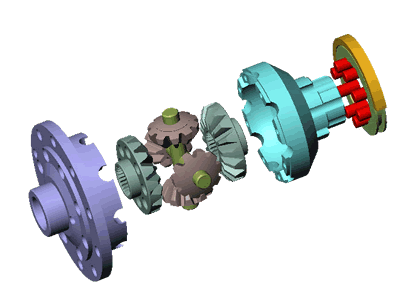

Attie21-09-2006 21:47:01 // 197
Nekem volt technic legom, csak valami egyszerűbb fajta :)
Attie21-09-2006 21:45:12 // 196
Áhááá.. azzal nem volt gond, hogy megállapítsam hol a behajtás :)
Én ott akadtam el, hogy nem tudtam elképzelni, hogy egyenes mozgásnál a két kék nem forog. De most már látom :) Köszi!
Amúgy a nagy szürke az mihez van rögzítve? Semmihez? :)

Rumi21-09-2006 20:52:33 // 189
itt senki nem legózott? mármint lego technik, azok az egész nagy modellautók. van bennük minden full élethűen, differenciál mű, kardán tengely, stb. mint vmi kis modell, amivel még játszani is lehet :))
onnan a napnál világosabban látszik
(előtte én se értettem ;) , igaz, akkor még csak 10en éves voltam :DDD )

Paco21-09-2006 20:48:44 // 187
Na újra itt. Szóval, difimű.
Az emberek azzal kefélik el a dolgot, hogy megpróbálják az egyik kerék irányából megközelíteni. És igazuk van. Ha az egyik kereket elkezded tekerni az egyik irányba akkor a másik kerék a másik irányba fog forogni.
De a behajtás nem ott van :) A behajtás a felénk álló tengelyen van ami elkezdi a nagy szürke kereket forgatni. A nagy keréken a felső kék kerék elkezd felénk mozogni az alsó kék pedig el tőlünk. A fogak a felső kék kerék mindkét oldalán felénk nyomják a piros kerekeket alul pedig a másik irányba. Magyarul mindkét piros kerék egy irányba kezd el forogni, a kékek pedig a saját tengelyük körül nem forognak. Ez az egyenes haladás.
Kanyarodáskor úgy kell felfogni mintha az egyik oldali piros kereket megfognád. Ekkor (mivel a szürke kerék forgatja a kékek tengelyét), a kék fogaskerék elkezd gördülni az álló piros keréken. Ez azt eredményezi, hogy a másik oldali piros kerék kétszer olyan gyorsan kezd el forogni mint a nagy szürke. Ez kényszerpálya és a fellépő erők igyekeznek visszatérni az egyensúlyi állapotba, így ha elengeded a kereket akkor a két kék szépen megáll és a piros fogaskerekek felveszik az azonos fordulatszámot.
Capische?

Attie21-09-2006 19:38:54 // 184
Találtam egy frankó animációt is itt, de ezzel együtt sem tudom felfogni :)
A nagy kerék egybe van építve az ő oldalán levő piros fogaskerékkel?
Attie21-09-2006 18:55:37 // 183
Elkezdtem rajzolni és azt hiszem valamennyire felfogtam, hogy megy egyenesen. Bár még itt sem tudtam meggyőzni magam arról 100%-osan hogy miért nem forog csak körben a bolygó kerék a piros körül.
De az amikor kanyarodik az autó azt már végkép nem értem.
Tud a kék fogaskerék a tengelye mentén függőlegesen is mozogni?

Paco21-09-2006 18:09:18 // 180
De ha visszaértél elmagyarázom. Addig próbálj arra rájönni, hogy a fogaskerekek MERRE is akarnak forogni ha a nagy kerék elkezd mozogni? :)
