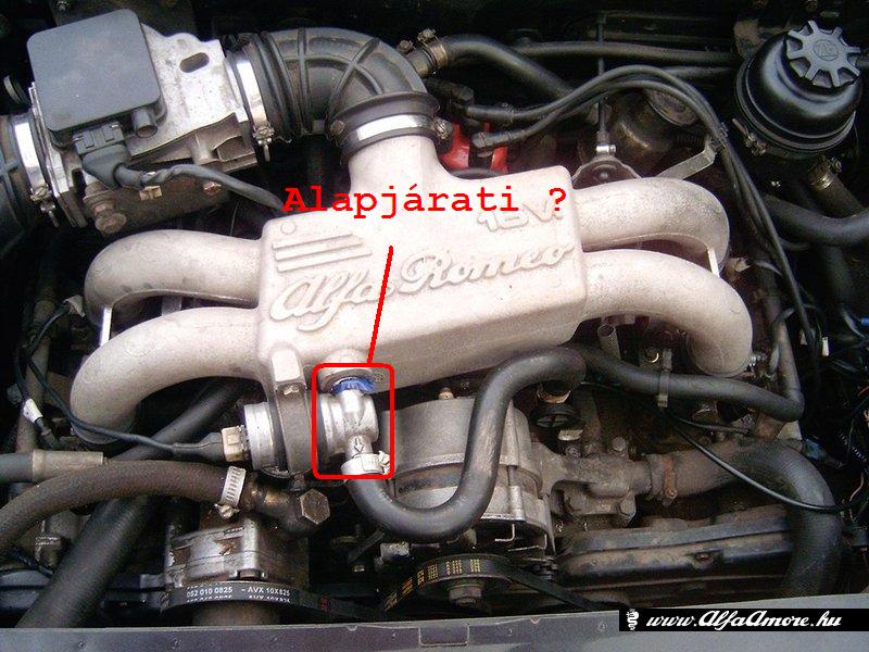

pb_23-11-2006 15:11:55 // 397
Na látod tudsz Te, ha akarsz, akkor + minek koptassam az ujjaimat.)
Whiteskull23-11-2006 13:56:48 // 396
Igen, a fő pillangószelepen is nyitni kell egy kicsit, mivel azzal emeli hidegen az alapjárati fordulatszámot. De maga a keverék dúsítása a felső pill.szeleppel történik. :))

Paco23-11-2006 13:35:26 // 393
A hűtőfolyadék légtelenítőcsöve megy ott át.
Ennyi fűtés éppen elegendő ahhoz, hogy ne fagyjon be a pillangód mínusz 10 fokban amikor épp 100km/h-val száguld át rajta a párás levegő......
swan23-11-2006 13:27:55 // 392
köszi az enyémmel találkoztam már párszor! De ha már it tartunk akkor vki azt is mondja meg az enyémnél miért van ot egy hütőscső pillangószelepnél. Hírtelen akartam egy képet betenni de nem találtam:-(

kando.23-11-2006 13:17:41 // 389
Jó, de pl. Paint-ben bekarikázhattad volna.. :)
kando.23-11-2006 12:36:32 // 387
Csak jó lett volna, ha be is karikázod mondjuk a képen, mert még most sincs lövésem, hol van ez az alkatrész... :-/
TtK23-11-2006 12:34:53 // 386
Az 1500-ös Ladán úgy volt megoldva (szgyelano v szszszr, de ha jól tudom az egy Weber porlasztó koppintás), hogy ha kihúztad a szívatót, akkor egy rudazaton keresztül egy kicsit kinyitotta a fő pillangószelepet is. Ha ez a rudazat kiakadt, akkor ráhúzott szívatóval fulladt a motor.
Egyébként ha jól nézem a Sudon is így van, legalábbis a 40-es alkatrész mintha pont ezért lenne ilyen firnyák alakú..
pb_23-11-2006 12:27:08 // 385
Az enyémen közvetlenül a hfej felett vannak a fojtószelepek, összesen 4, 1 tengelyen 2 db. Nálad csak 1 van, az pedig a "pók" előtt van.

swan23-11-2006 12:06:07 // 382
Ha akkor ezen máshól vana pillangó szelep mint az enyémen. Gondolom a tiéden valahol ott az öntvény alatt?
