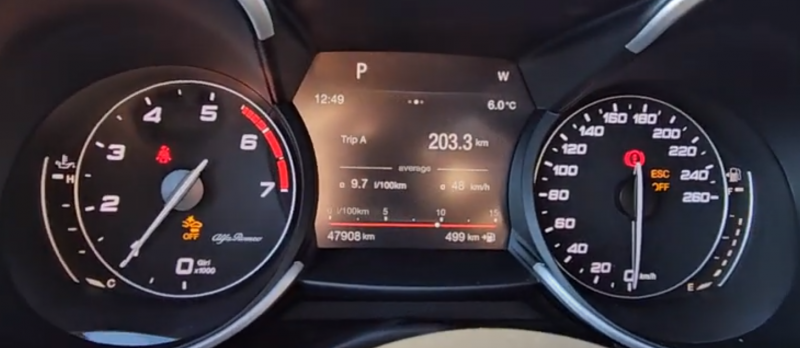

Shadin15-01-2024 16:25:56 // 33528
Ha esetleg hiányolná valaki itt a RACE mód is:
YT
Pedál meg minden ua. mint ESC Off módnál, de a sebességváltó megvadul RACE módban totálisan. kiírja, hogy toljam manuálba mert úgy effektív :-)
Automatában ~4000 az alsó fordulat :-)
Két hiányossága van, egyik az 510 LE, a másik meg, hogy a nagy kijelzőn nem jelzi hogy mikor válts, csak a szokásos bal felső piciben.
YT

Megerősítem ezt a konfigurációt:
Gázpedál térkép N-ben marad mindhárom módban,
lóerőt nem tudom, viszont a váltó kapcsolási sebesség és a váltási fordulatszám az
marad mindegyik módban a sajátja. Én ezt nem bánom.
Ami zavarja az OCD-met, az az, hogy amikor beváltom "sima" D-be,
akkor a kijelzőre kiírja, hogy D módba került és a 4 védelmi berendezés kikapcsolt, pedig itt még nincs kikapcsolva és nem is világítanak a sárgák az óracsoportban:
Viszont amikor hosszan tekerem D-be, akkor a kiírás szerint a sima D módban van,
míg az óracsoportban ekkor már világítanak a sárga piktogrammok:
Kipróbálom a RACE módot is, de feltehetőleg ott sem lesz másként.
