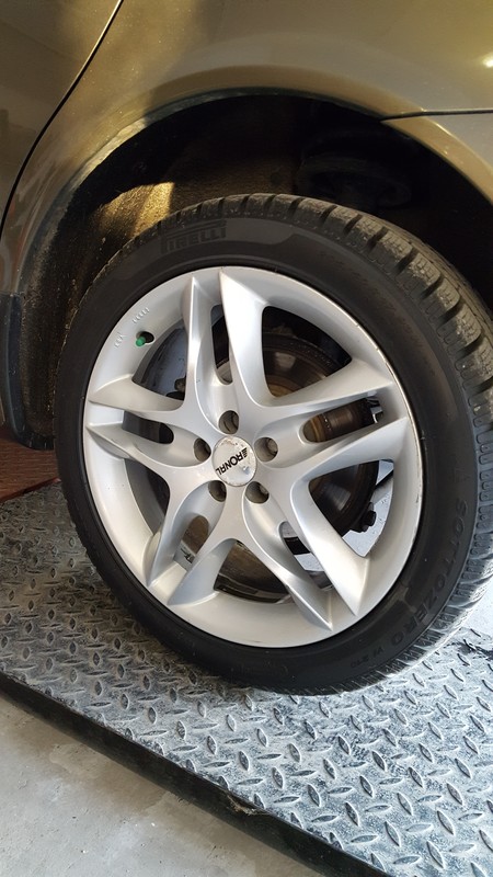

Don Vito23-10-2016 11:52:52 // 19092
Tisztelt Cartársak!
A jelenlegi 2015/55 R16 téligumik helyet rakhatok fel 205/50 R16-osokat, hogy ne érjen le a kocsi alja, ha mélygarázsba hajtok? (159, Berlina)
Köszönettel,
DV

k1vsol23-10-2016 11:08:44 // 19091
Megtaláltam. 6J x15H2

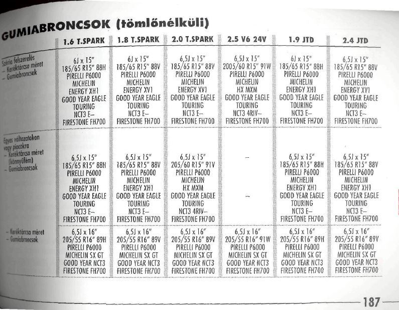

Szóval akkor a lemez felnimre megfelelő méretű a 195/65-s gumi is?
Liquid22-10-2016 21:06:45 // 19085
na, csak jól gondoltuk :)
Piritu - 1.000.00022-10-2016 20:16:35 // 19084
Piritu - 1.000.00022-10-2016 20:14:09 // 19083
Abarai22-10-2016 20:01:49 // 19082
Hülye gyári kerékméretei vannak a 156-nak. A 195/65R15 sokkal közelebbi váltómérete a 16-osnak, mint a 185/65. A 17-es viszont a 185/65-höz van közelebb.
Lényeg a lényeg: ha a 16-os elfér, márpedig elfér, akkor a 195/65R15 is.
k1vsol22-10-2016 16:53:27 // 19081
Gyári 156 lemez felni. Különösebben nem néztem még meg.

Gyanús nekem is, hogy szélesebb lesz az (az 5,5re meg tényleg sok lehet a 195 szélesség, ahogy VV6 írja), most nézem: a GT kezelésije szerint is a 15"-ös kerék 6,5J széles, nem hinném, hogy a 156-on annyival keskenyebb lenne. :O
Liquid22-10-2016 14:03:22 // 19078
A gyári vasfelni szerintem 6-os de inkább 6.5-es. Az 5.5 igen karcsúnak hangzik.
VV622-10-2016 13:33:40 // 19077
Szerintem az 5,5 coll szélességre sok a 195-ös gumi. Legalább 6 kéne. Ilyen párosítás legalább előfordul gyárilag is.

A bádog kerék 5.5" . Gyárilag 185-el szerelik. Simán jó a 195-ös rá.
Csak ne peremvédős legyen, mert hülyén fog kinézni. 😉
(185/65 R15-ös gumit raktam rá én is , majd alura cseréltem a lemezt.Még így se rossz)
Liquid21-10-2016 21:47:50 // 19075
156-ra teljesen jó az a méret is, ráadásul jobb a szélesebb gumi
Béci Ɨ|ѯ21-10-2016 21:11:37 // 19074
Inkább az a gond, hogy 13 mm-el nagyobb lesz az átmérője a keréknek ezzel a gumival. Szélességgel szerintem sem lesz gond.
VV621-10-2016 18:54:49 // 19073
milyen széles a felni?
Kazes☻21-10-2016 17:47:52 // 19072
Szvsz jók rá. Mennyivel növeli az átmérőt? Én azért egy telcsit megeresztenék hétfőn, hogy rendben legyen, nyugtázzák legalább. Ha esetleg vissza akarják, akkor intézzék a fuvart ide-oda. :)
k1vsol21-10-2016 17:30:38 // 19071
Igazából a kérdés az, hogy nem széles-e a lemez felnihez. Ha jó akkor nekem is jó és megspórolok felesleges telefonálgatást és visszaküldést.
emGéza21-10-2016 17:24:03 // 19070
Szerintem jobb a 195 . De, hétfőig ráérsz gondolkodni.
