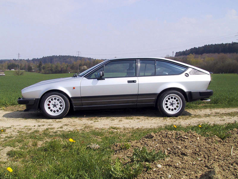

martin-i17-01-2009 14:48:37 // 5524
Az elsőt még nem is láttam! :-) Gyönyörűűűű!
(Seriff: a felni is jól mutat rajta) :-)))

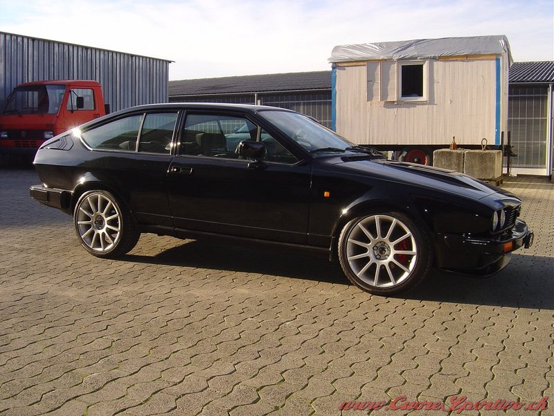

martin-i16-01-2009 17:44:33 // 5521
Kazes☻16-01-2009 17:05:03 // 5520
Az autó gyönyörű, de a felnik valahogy olyan kis csúfondárosak nekem, de háááát izlések és pofonok. :D
Wickey16-01-2009 16:11:11 // 5519
17es AZEV, teljesen jó az rá, ráadásul hozzá is lett igazgatva az eleje-hátulja, nyami. :-)
martin-i16-01-2009 15:17:39 // 5518
hatalmasak, de mégis valahogy nagyon jó kép róla :-)
Gabiszan16-01-2009 15:15:52 // 5517
Nagyon szép, már hiányzott... Valahogy ezek az óriási felgenek már túl nagynak tűnnek nekem... De azért szép. :-)
martin-i16-01-2009 14:58:25 // 5516
