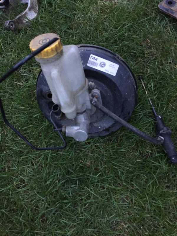

repimark14705-10-2015 21:11:50 // 55104
Sziasztok,
Mostanában bontásra került egy 147-es 1.6 T.Spark ECO. Így egy csomó alkatrész van, ha érdekel valakit írjon nyugodtan.
Komplett motor is eladó (Váltó nélkül)[img1][img2][img3][img4][img5][img6]
