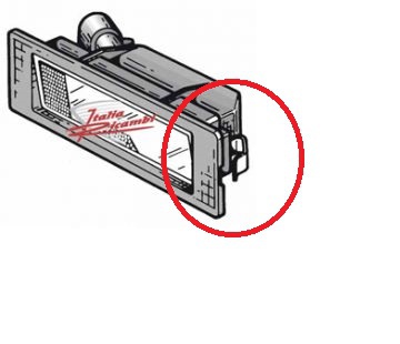

Hetfield05-05-2015 07:23:00 // 54604
de először vedd le/ki a rendszámot
legalábbis nekem anélkül nem pattant ki a világítás búrája
Alfa GT-Csaba04-05-2015 21:39:29 // 54603
Ki kell pattintani a lökhárítóból.
Tomi14704-05-2015 15:54:49 // 54602
Ciao kedves Cartársak!
Tudja valaki, hogyan lehet hozzáférni a rendszámvilágítás izzóihoz. A fedélzeti komputer időnként kiírja a "number plate light failure" rendszámtábla világítási hibát, majd idővel a hibajelzés eltűnik. A jelenséget a valóságban megfigyelve a jobb oldali égő néha elfelejt világítani, ám a magyar utak áldásos állapota miatt időről időre újra emlékezni kezd a munkájára. :)
Így erős a gyanúm, hogy valamilyen érintkezési hiba van a dologban, és ez a zötykölődés hatására csak néha jelentkezik.
Szeretném megnézni ezért a foglalatot, az érintkezést, de még nem jöttem rá, hogyan kukkanthatnék oda.
Előre is köszönöm a tanácsotokat!
Üdv, Tomi
