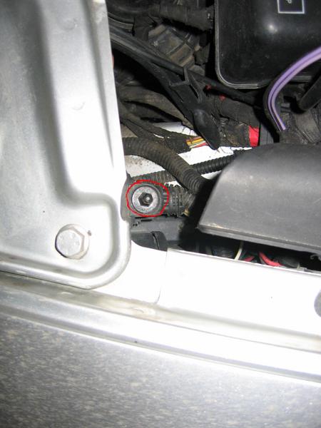

moltib21-12-2005 17:10:16 // 2489
bal oldali amit ki kell szedni a jobb oldali pedig amit kell rendelni hozzá és berakni,helyette.
moltib21-12-2005 17:07:56 // 2488
Vagyis ezt kell kidobni!!!
