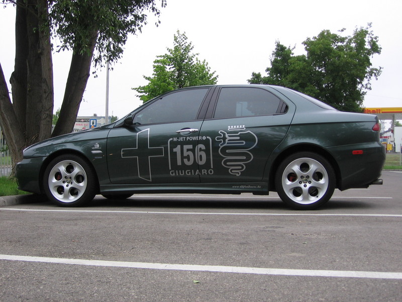

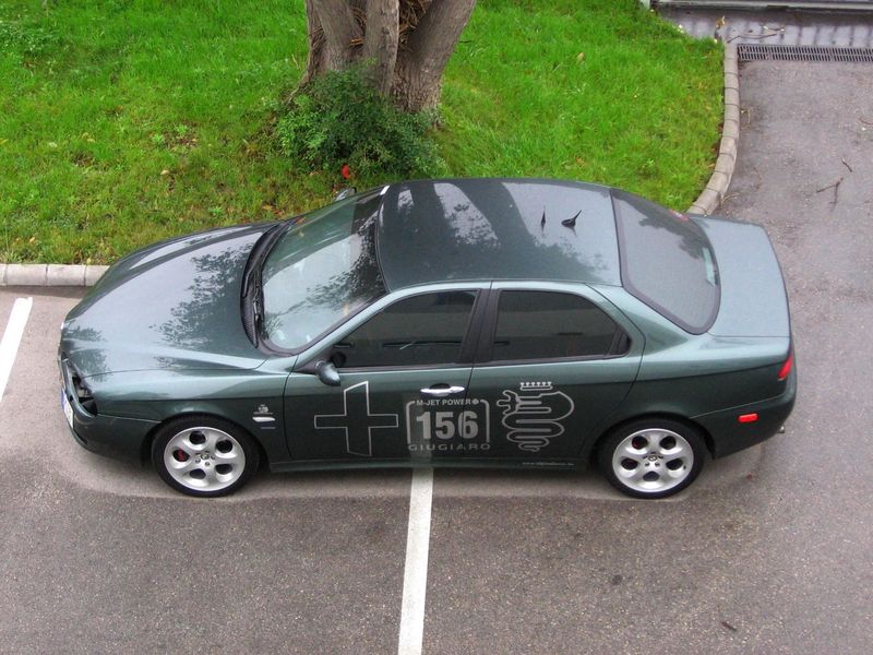

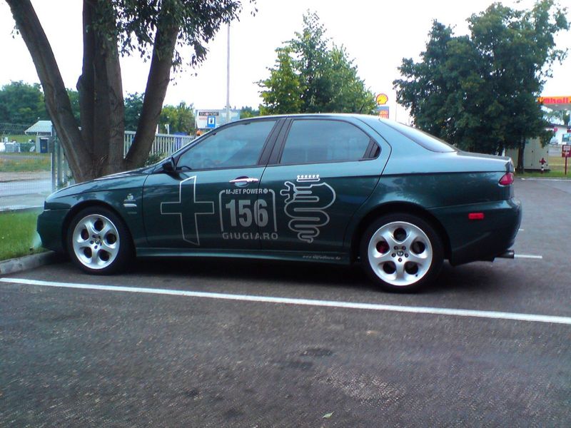

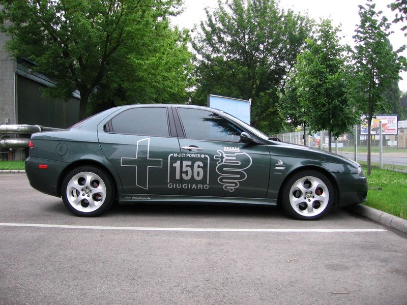

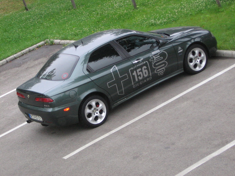

Tegnaptól ilyen 17-es görgőkön gurul....( ma hajnali telos kép )
