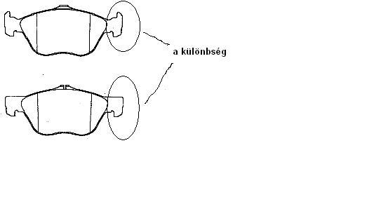

Erhard 242 (Pure Energy)23-06-2009 09:13:43 // 97081
naná azért írtam hogy meg kell nézni :) kívülről nehézkes megnézni milyen belülről :P bár belül mindegyik ugyan olyan...
András bácsi23-06-2009 09:09:42 // 97080
Nem vagyok meggyőződve az igazamról, de mintha a belső (dugattyúba belenyomós) lenne a kalapács nélküli visszajelzős, és csak a külső kalapácsos.
Kócosw23-06-2009 09:00:54 // 97079
na jo ez azert nem fair :) ez csak rajzkiegeszites, ez nem müveszet :))
Erhard 242 (Pure Energy)23-06-2009 08:57:09 // 97078

Mike.23-06-2009 08:41:04 // 97076
Nem igazán vágom milyen kalapács megy felfelé vagy lefelé?
Lehetne, hogy lerajzold?!?! :-D :-D
Erhard 242 (Pure Energy)23-06-2009 08:35:26 // 97075
nem...vagy flexel igen :D
Mike.23-06-2009 08:26:08 // 97074
Akkor elvileg mind a két féle betét berakható?

Erhard 242 (Pure Energy)23-06-2009 08:09:27 // 97072
ha alufelnid van bekukucskálsz a féknyereghez és megnézed hogyan illeszkedik bele a betét, a kisebbiknek csak lefelé megy kalapács a szélén a nagyobbiknak felfelé is...
