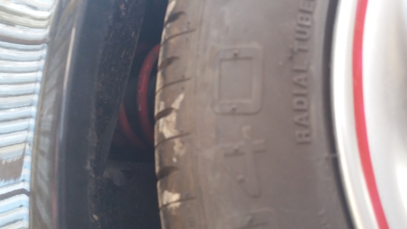

berobbantam03-04-2017 17:48:08 // 152797
Szia
Csinálatm két képet bár nem tul sok minden látszik.A lényeg hogy a sárvédő peremétöl fölfelé megy a dobbetét.Az enyém 40 milit van ültetve hátul és van 15 mm nyomtávszélesítő.A csomiban álltalában 30-40 kiló szerszám.Ha beül hátra 200 kiló akkor sem ér bele a kerék semmibe.Ami előtte volt dobbetétem az a sárvédö peremétöl lejebb lógott legalább 1 centit.Ki is kopott mindkét oldal.

berobbantam02-04-2017 20:14:09 // 152788
Szia
A dobbetéted nem lóg véletlen?A 156-nál a lengéscsillapítónál nagyon el van keskenyítve.Megrogyik,belóg és utána beleér a kerék.Nekem is ilyen volt mindkét oldal.Vettem bontóbol.A tetejáre rászegecseltem egy műanyag csíkot erősítésnek.Egy éve már birja.
Ngynrbrt02-04-2017 17:36:26 // 152787
Tudomásom szerint gyári benne minden, nincs ültetve, de a hátsó kerékdobokban fent a sárvédő szélénél, ahol a lökös véget ér, kikopott mindkettő oldalon, és bedobálja a sarat, nem hiszem hogy örül neki a sárvédőív.
