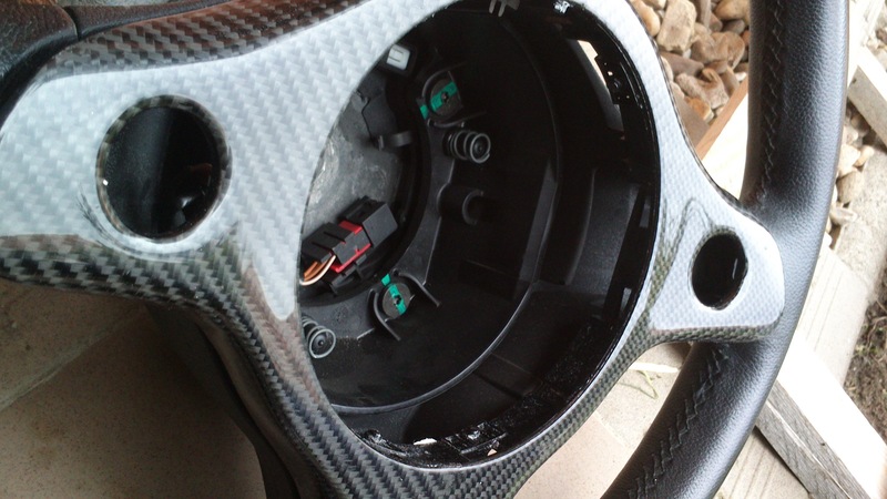

Erhard 242 (Pure Energy)25-09-2017 08:41:56 // 99534
jah egyszer nekem is csinálta, csak nekem az ölembe lőtte :DDD vissza dugtam és ennyi...
RomeoOne25-09-2017 08:26:15 // 99533
Ti jártatok már úgy,hogy a kocsi kiköpte a kulcsot? Igazából már vagy másfél hete volt, de most jutott eszembe. Épp egy hosszabb út útán leállítottam, majd pár perccel később indultam. Először csak a startot nyomtam meg, gyújtást adva rá (mert le kellett húzni az ablakot, beszélni pár szót a másik autóban ülővel), aztán indítottam be. A kocsi meg kilökte a kulcsot a sebváltóhoz. De beindult meg járt rendesen. Kamilláztam csak, hogy mi van. Átálltam párszáz méterrel odébb, nem is reklamált addig semmit. A következő indításnál meg már nem csinálta (meg azóta se).
