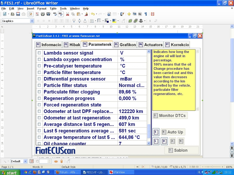

Vermacy25-03-2013 19:22:35 // 33169
Nálam érintkezési hiba, szálszakadás volt a bal hátsó érzékelőnél (tolatóradar). Először csak vizes, nedves, jeges, havas időben és kocsimosás után, aztán elvittem "szakszervizbe" és ott adtak egy szürke (nekem Rosso van :-)) cseredarabot, hogy majd cseréljem ki magamnak, mert elszakadt a szál.
Most, hogy olvasom ki mit ír DPF-ről kezdek gyanakodni. Mióta elhoztam szervizből olykor-olykor berángat 5-ötidkben, 6-odikban, ha gyorsítok. Először az F.O.S üzemanyagra gondoltam, de DieselTech-nél is megcsinálja. E mellet még turbó alatt nem húz ill. ma újra kiírta a "Have Engine Checked" feliratot. Múltkor (1 hete hétfőn) kiírattam a hibakódot, mai EGR szelep volt!
100.000km van a jószágban, nehogymá' nagy-szerviz után elszálljon az EGR és eltömődjön a DPF! Bosszantó, hogy mennyit ott hagytam és mégsem 100%-os a verda... :( pedig alapból vidám ember vagyok!

Coolby25-03-2013 14:57:05 // 33167
Ha van MES/FES lehetőséged, akkor olvasd ki az autó adatait regen kapcsán. Utolsó 5 regen között megtett átlagos út, regen hőfoka, ideje vagy valami hasonló adatok vannak. Ebből már jól lehet majd látni, hogy túl gyakori-e a regen vagy nem.
