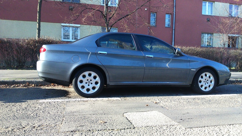

Drága cartársa!
Világításilag kérnék tanácsot.
A kis drágám tompítottja olyan, mintha nem is lenne.
Az üveg jó, az égők jók és mégis. Az ember majdhogy vakon vezet.
Állítólag a 166-os gyári cuccai alapból ilyenek.
Mit lehet tenni?
Mert megint csak állítólag ha xenont rakunk bele, arra ugrik a seriff, merthogy gyárilag nem az való bele.
