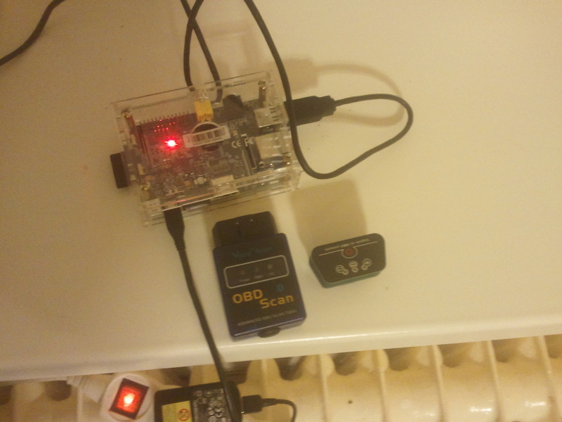

vologya[kendács mester]16-12-2014 23:05:07 // 74373
Amin én tesztelek:
-mini PC + ház 60 euro
- SD kártya a rendszerrel 6-7 euro
- WiFi-s diagnosztika (ELM327) kb.18 euro
(a Bluetooth -os csak 8-12 euro)
- táp (mindenkinek van egy 5V (2A) -es cigigyújtós adaptere USB -re.
Amit ezzel tudna alapból az a diagnosztikai adatok megjelenítése (valamiféle konfigurálható HUD), kódok kiolvasása törlése stb. És médialejátszás (full HD videó is szépen megy rajta) + csatlakozás WiFi-s hálózatokra (böngészés, netes rádió, zene stream-elés), de ennek nem sok értelme lenne a ICS képernyőjén. Csatlakoztatható bármilyen HDMI bemenettel rendelkező kijelző, USB kulcs, SATA külső merevlemez. Szóval a video és audio fájlok mennyisége szinte végtelen. És a komplett rendszer fogyasztása kb. 8-10W,
Eddig ezekkel rendelkezem, ezzel oldom meg a diagnosztikai részt.
- továbbá kelessz GPS modul (még elválik melyik megoldást választom), szeretném az GPIO portokat használni, így szabad marad az USB. Vagy kombinált SD kártya/WiFi adapter megoldás.
- így utólag elgondolkoztam a Bluetooth EBD2 -es adapteren is, mivel ha a Bluetooth adapter támogatja a kellő normákat , akkor akár mint telefon periféria is használható lenne (hívás, fogadás és esetleg mobilos net csatlakozásra). + mini Bluetooth -os billentyűzet használata. Erről nem tudok mint mondani, mert nincs elég infóm.
- utána jártam a képernyőnek is. A legnagyobb modul 7 colos és 1280x800 as felbontást tud (nem érintős).

vologya[kendács mester]16-12-2014 18:07:52 // 74368
Eredetileg Andruino -val akartam megoldani. Marha gyors, vezérlésre tökéletes, de grafikára(Navi, Widgetek stb.) semmi esély, nem arra van kitalálva. Raspberry Pi -val nem is próbálkoztam, mert a Banana majdnem ugyan azt tudja, csak brutál gyorsan. Linux kernel - el nem lesz lassú, de majd meglátjuk.

vologya[kendács mester]16-12-2014 10:58:20 // 74362
Tulajdonképpen az ötlet nem tőlem származik, hiszen ez már létezik: http://i-carus.com/
A gondom ezzel csak az, hogy a HW amit használnak gyengécske(a Banana PI kb. 3x erősebb) és az én célom az, hogy ne túrjam szét a közép konzolt.
vologya[kendács mester]16-12-2014 10:53:54 // 74361
A beépítés nem gond, mivel ez egy nagyon törpe PC (cigis doboz). Az átkapcsolás sem gond, mivel a háttérben mindig futni fog (gyújtás alatt) és a NAVI gombbal csak az ICS video bemenetét állítod be (különálló rendszer mint a GSM modul). Az érintő képernyő azt jelentené, hogy mégis csak le kell cserélni az ICS monitorát és azt nem szeretném. Inkább valami trackball, vagy touch panelben gondolkodom.
Külső képernyő használható bármilyen ami tud HDMI-t.
Azt kell még letesztelnem, hogy a klíma, rádió stb. vezérlő jelei valami képpen áthaladnak e az CAN bus -on és kiolvashatók e. Ha igen, akkor az egész központi vezérlő panelt ki lehet cserélni egy nagy függőleges érintős LCD -re. Bár ez már egy komolyabb összeg lenne. A végeredmény egy TESLA -hoz hasonló megoldás lenne. De erre nem vetemednék, nekem tetszik a közép konzol és ettől is Alfa ez az Alfa.
Első lépés az OBD és a NAVI lessz.

vologya[kendács mester]16-12-2014 10:18:02 // 74359
Mivel nem vagyok garázs közelben, így egy ideig fagyasztom a futómű felújítást. De...mivel van egy felesleges ICS -em és elég időm, így készül egy új projekt.
Készülőben van egy Banana PI (2x1 GHz proci, 1 GB ram stb.) - re épülő új fedélzeti modul.
Első lépésben Bluetooth -os és WiFi-s ODB2 támogatással és navigációval. A kolléga már dolgozik a videó kimeneten. Szóval használható lesz a beépített ICS kijelzővel is (nav módba kapcsolva) vagy a micro HDMI kimenetre kapcsolható külső monitorral.
Ami gondot okozhat:
- a boot -olási idő akar 30 mp is lehet (ez sok, még a leggyorsabb SDHC U-1 kártyával is - ezen van az OS)
- nincsenek 'felesleges' gombok a középkonzolon a vezérlésre.
- a GPS modul csak egy Dongle (mikro elég gyenge vétellel, jó lenne használni a kocsi saját antennáját, de az sem széria)
- a modul alapban tud médiát kezelni (video, audio, full HD -ben is), de itt megint gondot okozhat a sztereó hangbemenet. Nem vagyok hajlandó manuális átkapcsolással megoldani. Ha másként nem megy, akkor mikrokontrollerrel lesz kapcsolva.
Elsőként az ODB2 adatait fogom megjeleníteni (sebesség, ford, gyorsulás, nyomaték stb, hibakódok megjelenítése és törlése gombnyomásra). Én a WiFi -s kódolvasót fogom használni, mivel a gyújtás levétele után magától kikapcsol és nem húzza le az akut).
Kicsit aggaszt, hogy az ICS monitor felbontása elég kicsi, így korlátozva van a megjelenített adatok mennyisége. Na de majd elválik.
Ha közben megunnám a fejlesztést, már akkor is van egy modulom, amivel (TV-re, vagy monitorra kötve), a ház melegéből diagnosztizálhatom az Alfát. :-)
Ami gondot okozhat:
