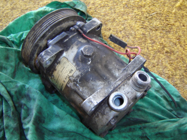

Zsül07-10-2005 07:08:35 // 2458
10.000-Ft a kezdő ár, de bontója válogatja.
Alfa166JTD06-10-2005 22:58:33 // 2457
Bontott klímakompresszor árat valaki tud-e mondani? SD 709 típusú. Bandi! A Densot mennyiért adod? Csak iránymutatásként kellenének az árak, hogy reggel hogy induljak neki a hajtóvadászatnak.
