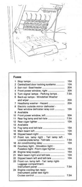

FRC04-07-2005 14:24:35 // 951
Van nekem egy táblázatom hogy melyik biztosíték mihez van, megkeresem és küldöm.... a rellé viszont az első lámpák mögött van... de megnézem azt is!
a04-07-2005 14:00:11 // 950
Gőzöm sincs őszintén, mert én még az enyémet sosem néztem meg :)
Viszont a 155-öknél és a 156-oknál is ott van a kis piktogramm, hogy melyik minek a biztije. Keresd a biztitáblán a ködfény piktogrammját.

Biztosan nem. Bizti van a táblában neki? Mert ha ködfényed sincs gyárilag, szvsz lehet biztit sem raktak be neki.
AKI04-07-2005 12:09:50 // 943
tényleg van kivezetés meg is találtam(remélem az az )de nem müködik hiába csatlakoztatom (villany bekapcsolva ködlámpát bekapcsoltam)!Lehet hogy csak akkor müködik ha párban van?Bár ezt erősen kétlem...
