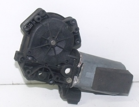

Nekem úgy tűnik hogy rendesen össze van sütve, de a maga a motor része szerintem szétszedhető ott ahol a kis fémfülek be vannak hajlítva.
Először adnék neki tápot, és ha tényleg nem megy, akkor szétszedném, veszitenivaló úgy sincs.

Azt látni kell, hogy szerelhető-e?Csavaros vagy karmos..vagy esetleg préselt..?
Pl. a F. Temprá-ban javítható-szerelhető, annó javítottam többször is!
De a Seicento-ba már nem lehet szerelni.
Alfa ablakemelővel még nincs tapasztalatom(hála istennek:)

Én nem láttam rajta, hogy szétszedhető, de attól még lehet, hogy az.
Josh.81. is feltett egy kérdés 2 szer mire válaszoltak, emiatt írtam be én is, nem azért, mert hülye vagyok.
Arra gondoltam hátha valaki már csinált ilyet...

én inkább úgy fogalmaznék, hogy mindent szét lehet szedni csak nem mindent lehet utánna összerakni :-D

Nem azért, de ha valaki tudná, szerintem válaszolt volna... szóval ha eddig nem tudták, gyanítom most sem fogják.
Hovatovább, ha Te már kiszedted a motort és a kezedben van, csak látszik rajta hogy szétszedhető-e??? Csavaros? Szegecses?
cezso8713-06-2014 07:57:11 // 72297
Nem tudja valaki h. az ablakemelő motor szétszedhető, javítható, vagy csak kompletten lehet cserélni?
