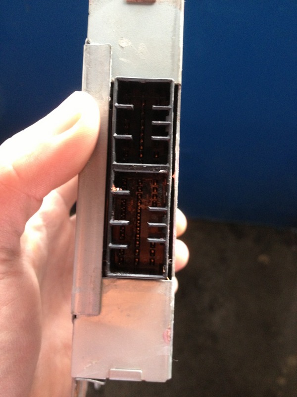

Kari30-03-2013 23:35:39 // 66256
Eredetileg a váltó rakoncátlankodása tűnt fel. Felpörgött a motor 2-3 között, meg lassan váltott vissza egyesbe piros lámpánál... no meg volt egy kis fagyálló szag is. Aztán a Szamosi műhelyben mondták - szinte látatlanban -, hogy összefügg a kettő. És igazuk is volt, úgy tűnik. A váltóelektronika a csatlakozónál is, már szinte vízköves volt.
Márkaszevízben azt mondták, hogy 50.000.- forintba kerülne a kód, és két hónapot kell várni rá. Ez kicsit durva... mindkét adat...

ICS kód sajnos csak márkaszerviz segítségével pótolható. Nem találtunk még jobb megoldást rá. :(
Grando30-03-2013 21:44:04 // 66251
Télen nagyon párásodik az ablak például, és nem sima víz van rajta belül, hanem ilyen nyálkás, nehezen letisztítható cucc. Azaz hűtőfolyadék, aminek a jellegzetes illata érezhető is esetleg (én speciel nem éreztem anno).
Érdemes ilyen esetben nem késlekedni a javítással, mert a fűtőradiátor alatt van egy rahedli elektronika, ami aztán igen nagy galibát tud okozni, ha beázik. :))

Szervusz! Hogyan vetted észre hogy valami nincs rendben a fűtőradiátorral? Váltóelektronika megmaradt? Kódkártya nincs az ICS-hez?
Kari30-03-2013 19:30:02 // 66248
Én pont a héten cseréltem a 166-on fűtőradiátort. Automata váltós és valóban rá tud csöpögni az elektronikára a fagyálló folyadék. És a radiátort valóban a motortér felé kell kiszerelni (bár a váltóelektronika az utastérben van). És a klímagázt is valóban le kell engedni.
Én ezzel a feladattal már megvagyok, másban szeretném a segítségeteket kérni. Mivel a fent említett művelet miatt levettük az aksi sarut pár napra (csak gondolom, hogy emiatt), most ICS kódot kér az ICS. És ezt nem tudom... Valaki esetleg tudna megoldást?

Az azért érdekes, hogy ott a fagyálló nyoma a légzsák vez.modulon.
