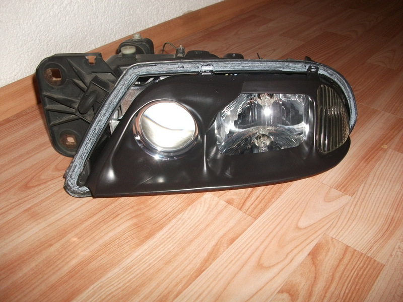

FRC16-01-2013 15:20:47 // 65362
Azok amik most benne vannak én is gond nélkül szétszedtem, teljesen más ragasztóval volt összerakva mint ezek. Tegnap este már majdnem sírtam mire kikapartam szikével és vékony éles kis csavarhúzóval, úgy hogy beraktam sütőbe, olyan 70°c melegítve 10 percenként. Összerakni szilikonnal fogom.
forrasr16-01-2013 14:14:36 // 65361
Én próbából beszereztem egy kavicspöttyös fényszórót, fél órát volt a kandallo felett, jól megmelegedett, és megolvadt a tömítő a búra körül, le lehetett szedni roncsolás nélkül. Semmi nem olvad meg, úgyhogy ez járható út, kandalló hiányában hőlégfúvó is eredményre vezethet.
Kérdés mivel volna érdemes visszatenni? sikaflex? karosszéria tömítő?

FRC16-01-2013 13:33:53 // 65360
Ha benne lesz az autóban akkor az oldalamon blogot is írok róla.
Az alsó króm csík még karbonozásra vár. Valamint az irányjelzőben lesz a helyzetjelző narancs színben, mint USA-autóknál...
Ezt annó a 164-en megcsináltam, a 66-ban mostani is ilyen csak nem vagyok vele elégedett...

Smith16-01-2013 11:45:09 // 65357
Hogyan kell szakszerűen szétszedni a fényszórót? Mármint az elejéről magát a búrát.
kapeka (Nagyvad)16-01-2013 11:17:43 // 65356
Teszel majd fel képet, a kocsi elejéről, ha már bent lesznek? Kíváncsi lennék, hogy mutat a sötét külső mellett. Mivel ragasztottad össze? Gondoltam rá, hogy én is szétszedném takarítás végett. Foncsoroztatta már valaki a projektort? Mivel nem olcsó az új Valeo, gondoltam, első körben megpróbálom...
