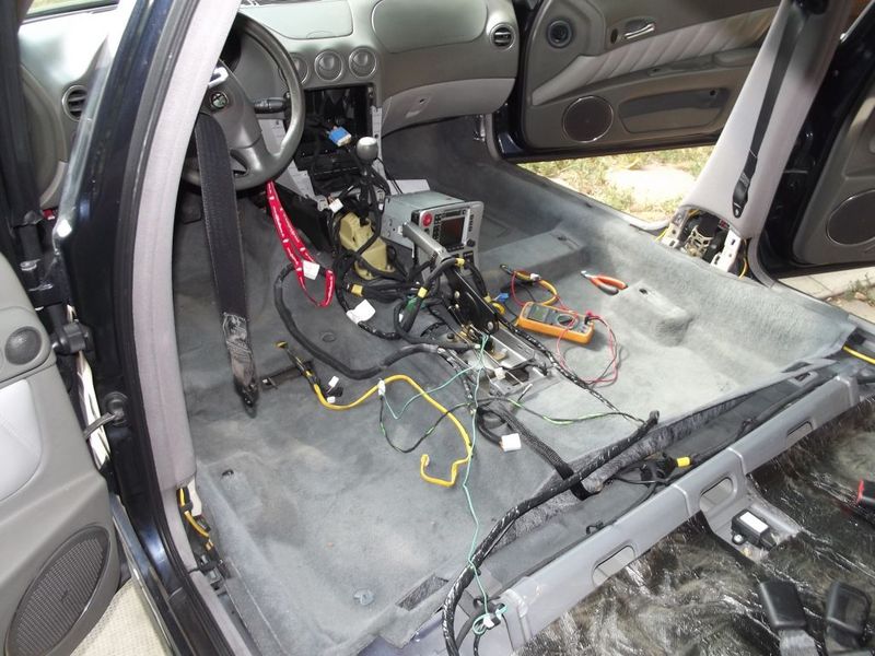

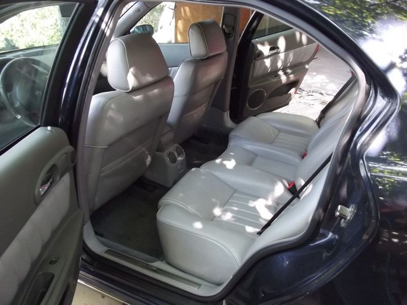

sprint8319-08-2012 15:30:06 // 64071
Na emberek!
Megvan a DSP!:))
Működik minden ahogy kell. Bár nem volt egyszerű kibogarászni a kábeleket. Kezdődött azzal, hogy az FL és a régi köteg csatlakozói közül csak egyben egyforma a bekötés. A többi háromban különbözőek a bekötések. Az FL tele van plusz dolgokkal, sőt az ICS-ek közt is van különbség, a klíma vezérlése is más a kettőnek. A csatik sem egyformák. Az egész szombatom ráment mire rájöttem a dolgokra. A régi változatban bele vannak keverve az első hangszórók is a klíma csatlakozójába, az újnál külön van.
Lerögzítettem szépen hátra a DSP-t már csak egy Loudlink kell.
A bőr is bent van, nagyon király lett a kocsi:))
Megvan a DSP!:))
