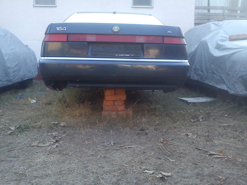

Szia! Kár, h el kellett bontani, de engem elég sok alkatrész érdekelne a 164-ből. Tudsz küldeni nekem egy tel.-számot? Vagy emailt olvasol? Előre is köszi.
