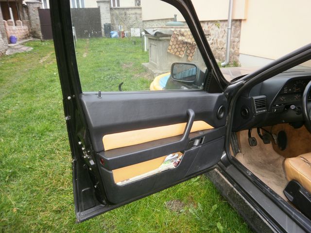

Köszi, tied is szuper!
Itthon vettem, kb másfél éve hozták németből.
Remélem az írtaknék komolyabb baj nem lesz.

Szép vas!
Kinntről hoztad?Szép a vas egyébként.Fasza motorok ezek nagyon nem szokott gond lenni velük...
Szíjtárcsák,szíjfeszítők,ilyesmikkel szokott gondd lenni.

Én is gratulálok! (úgy is mint márka-, típus- és színtárs :))
Zotya 16427-01-2011 21:51:53 // 55244
Gratula hozzá!Ápolgasd.:-)))
