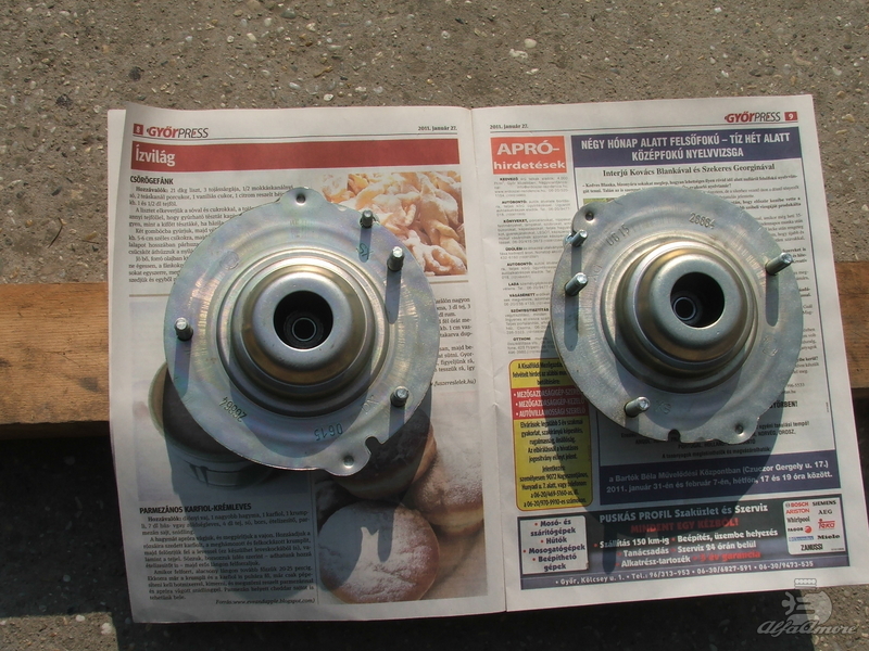

Érdekes módon az elöl lévőket toronycsapágynak hívják. Azt nem tudom hogy néznek ki, ugyanúgy-e mint hátul a toronyszilentek, de azt gond nélkül kaptam, csak ezekkel a hátsókkal kínlódok nem keveset.

Nem egyforma, blogomban találtok róla fotót ahol rajta van mindkettő...gyári cikkszáma is más, valamint saját kezűleg cseréltem mindkettőt, tükörképei egymásnak.

Sztem igazad van, elől is egyforma. Eper-ben ki kellene bogarászni.

Lehet rosszul tudom, de ha jól tévedek nincs ilyen hogy jobbos balos, full egyforma, csak simán kettőt kell venni belőle.

jobbos valamiért több, 24.726Ft
forrasr01-10-2016 20:33:17 // 79728
Lekérdeztem az Autocentrum Szabónál az alkatrészt, gyáriban van, rendelhető. Balost kérdeztem le (60629468) 15.400.Ft/db (www.alkatreszlink.hu)

Ugyan az van benne mint az elol levo gumi. Le kell furni a ponthegesztest es lehet cserelni benne a gumit.

Üdv Uraim!
Egy igen kellemetlen helyzetbe csöppentem, lengéscsillapítókat kellett cserélnem, s kiderült hogy hátsó toronyszilentet újonnan égen-földön sehol nem lehet kapni. Se utángyártott, se gyári, semmi. Márkakereskedők se tudnak segíteni. Bontottakat nézegettem, de azok is hasonlóan el vannak rohadva, mint az enyém. Fl előtti 2000-es 66-ról van szó. Volt már ilyen gondotok?
