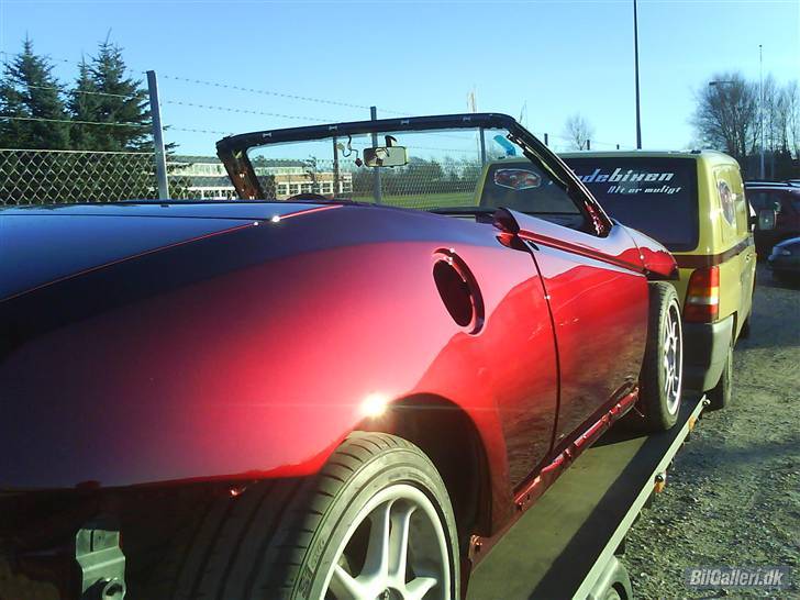

Ennél sötétebb, trükkösebb szín az. Néhány képet találtam is róla. Itt 1-2:
Sajna ennek a dán csávónak se volt telefonja, hogy normális képeket csináljon... :DDD ;))
Na majd egyszer, ha a körömlakk vadállat nyugdíjba vonul, talán kap egy ilyen komplett fényezést, és csak a találkozókra merészkedek el vele... Egyszer... talán...

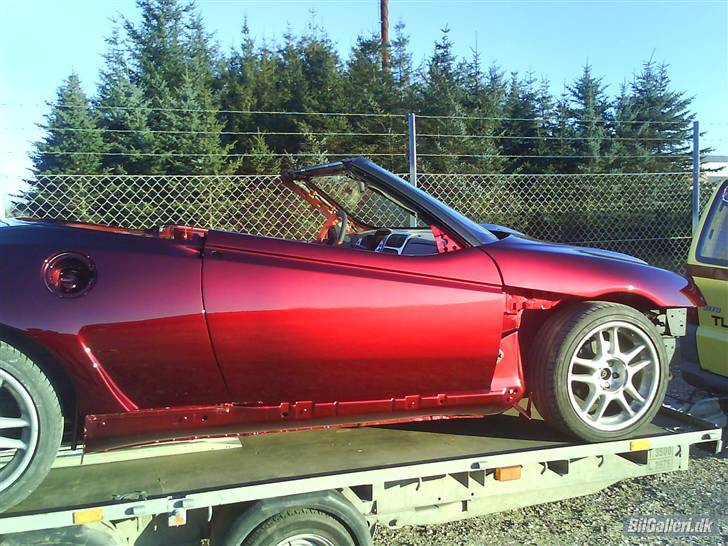

Andy27-07-2009 14:32:07 // 46003
totálkáros volt elől. alváznyúlvány hegesztve, rohad már most. iszonyat kokány. jobb oldala olyan hullámos mint a balaton.
Totti26-07-2009 21:47:06 // 46002
Mert nem kicsit volt törve ! Andy meg nézte annó nagyon kokányul let meg csinálva és ha meg nézed a jobbos toronyelött látszik is a heftelés meg az hogy rohad!
