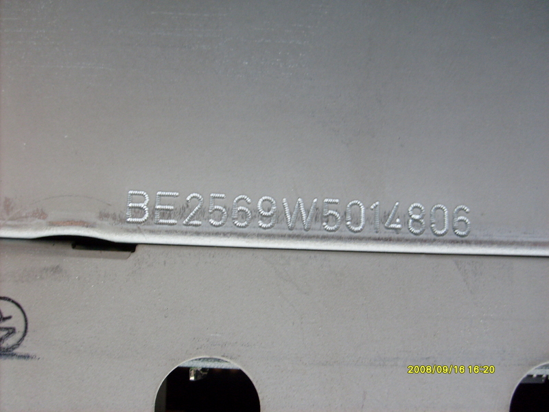

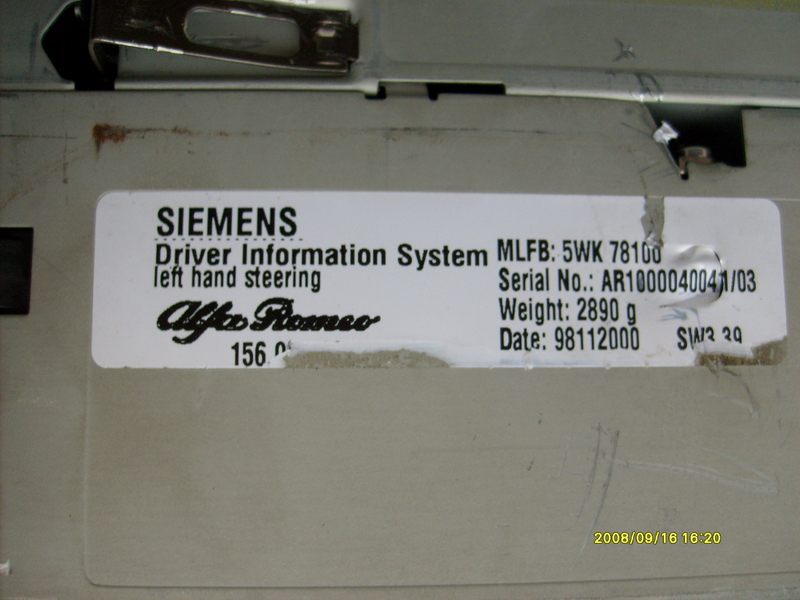

Lumpi a felső képen lévő fémbe beütött az ami kell + hozzá a kód
Andy Kódkártyám sajna nekem nincs, így nem tudom azon rajta van e az a számsor ami kellene
BFMSE
ha tudsz ilyen kódgenerátort légyszíves vagy küld el emilben vagy rakd fel valahova hogy letölthessem, előre is köszönöm
BFMSE

A régi ICS-hez létezik kódgenerátor, azt már nem kell megcsinálni.
Kriszo21-02-2009 17:35:58 // 44055
gondolom a serial number.)
Lumpi21-02-2009 16:14:20 // 44054
Andy21-02-2009 13:04:10 // 44053
Ja, nekem ez a kódkártyán van. Lehet, hogy máshol kell nézzem? :)
Kriszo21-02-2009 13:02:45 // 44052
Azt hol kell megnezni??
Rajta van a kódkártyán is?:)
Andy21-02-2009 13:01:08 // 44051
Nekem SI 0221- el kezdődik. Ez akkó nem jó?
