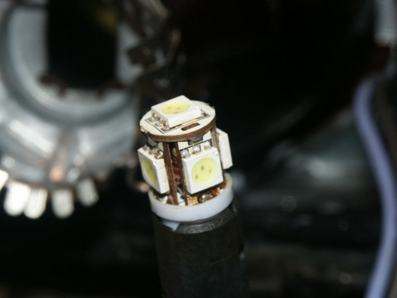

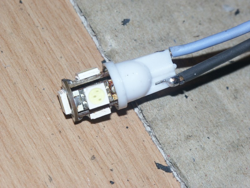

FRob: igen az izzós hamar elszáll, és annyira nem egyszerű kicserélni hogy az ember többször is nekiálljon. A bajonett foglalat meg ebben a méretben hát nem túl stabil dolog. Ezt az izzót a www.xenonizzo.hu-n rendeltem. Nem olyan olcsó de ha tartós, akkor megéri ha nem kell annyiszor szétszedni az autót.
Közben megálmodtam a beállítás mikéntjét, ugyanis amikor összeraktam és bepattintottam a billegetőmotort, akkor azt teljesen ki kell tekerni hogy könnyebb legyen beakasztani a helyére. Na miután így összeraktam a világítást, és bekapcsoltam, az autó agya ezt az állást tekintette alaphelyzetnek, és gondolom a motornál számolja mennyit fordul és ezzel szabályozza a lámpát. Lényeg hogy az alapértelmezett állapot a teljesen az orra elé világító üzemmód lett...
Lámpákat felkapcsolva a motort egy imbusz kulccsal kézzel lehet tekergetni és szépen emelgeti a fénycsóvát. Onnantól kezdve a kézzel beállított érték lesz a default állapot, ehhez képest billegteti menet közben. (gondolom...)
Már csak az a kérdés hogyan kell beállítani a magasságot rendesen? Van erre valami "saboln" ? Odaállok egyenesen egy fal elé, X méter távolságra, és látva a fényt, be lehetne szabályozni. Csak hova??? Tudja valaki???

azt a ledes motyit csináltad vagy vetted, ha vetted hol mennyiért?
nekem is el van szállva a helyzetjelzőm , ki is kellene cserélni... csak izzósra minek, ledesig meg még nem jutottam :)
nem semmi szereldét nyitottál :)

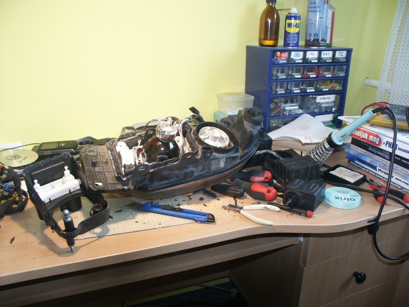

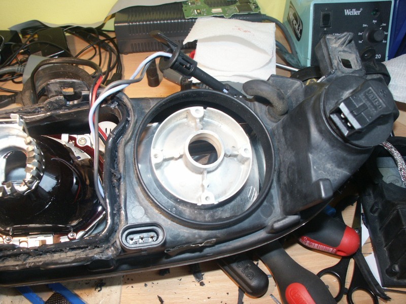

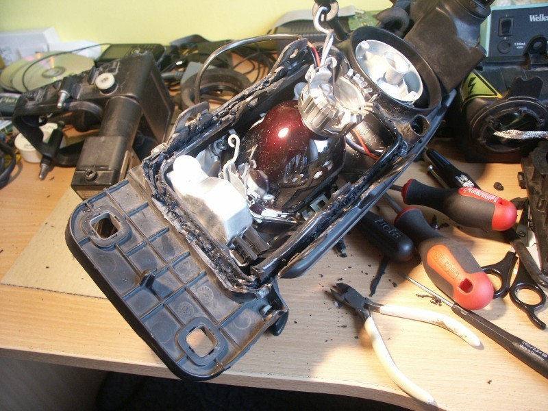

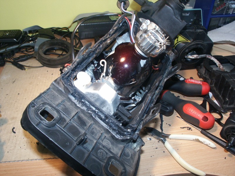

Smith30-03-2009 19:27:36 // 44338

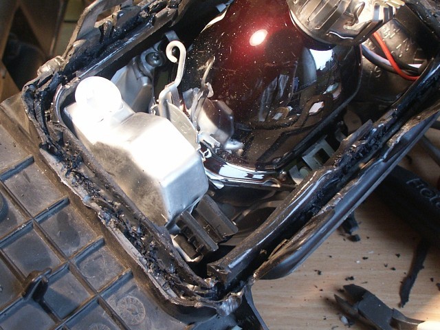

így két nap kínlódás után, feljogosítva érzem magam hogy adjak mindenkinek egy jótanácsot...
SOHA NE ÁLLJ NEKI 166 FÉNYSZÓRÓT SZERELNI...
totál szívás, teljesen körbe van ragasztva plusz karmok, gánya meló szétszedni, de legalább megtaláltam a hibát, és javítható, az más kérdés hogy fogalmam sincs, miután összerakom, hova fog világítani, ugyanis ez olyan mintha nem is csak fel-le billentené hanem kicsit oldalra is, és a tetején az állítócsavar állítja a balra-jobbra és a fel-le irányt is, EGYIDŐBEN.... (???????????????)
A hiba egyébként annyi hogy az állítócsavarral valaki (lehet hogy én valamikor...) annyira túltekerte hogy végül kiesett a menetes szárból a billentőmotor, és igy már csak nyomni tudta, visszahúzni nem, viszont a nyomáskor meg olyant nyomott rajta hogy az alsó "gömbfej" a fényszóróban kiugrott és az egész belseje lifegett belül. Csak mindent helyre kellett tenni.
Természetesen sehol a neten nincs egy árva szó se róla hogyan is kell ezt csinálni. A foncsornak viszont van külön cikkszáma, valeos, ideírom esetleg ha valaki utána tud nézni, hátha külön is megvehető: Valeo 89002321
Néhány elrettentő kép:
Itt látszik az a csigakerekes megoldás, amivel lehet állítani a fényszórót, az egyik vége fix, a másikat a motor tologatja. Az állítással oldalirányba lehet szabályozni, fel-le a motor tologatja.
Végerlegesen megoldottam a szuper bajonett foglalatot is, úgy ahogy van kigyomláltam belőle. Megkapta helyette ezt az 5 highpower LED-es helyzetjelzőt, beforrasztva, méretileg tökéletesen illeszkedik bele. És ez soha nem lesz kontakthibás :)
A fényszóró szakszerű beállításához lenne valakinek valamilyen leirása?

Bombázom szétfele a fényszórót de valami fekete trutyival van összeragasztva ami guminak tűnik. Az is. Tudja valaki hogy ezt mivel tudom pótolni? Sziloplaszt nem tűnik alkalmasnak. Van valami levegő páratartalomra szilárduló gumi akármi.
Tudja valaki annak mi a neve?
Sajnos a lámpabillegetővel valami gond van mert csak előre billen, visszahúzni már nem tudja és hogy lássam mi van, muszáj szétszedni :(

Hát nem egyszerű meló kivágni az biztos...
MI is szoptunik vele mondjuk öcsém karosszériás és hozott cuccot hozzá.Vékony dróttal körbe kell vágni aztán tappancs rá és kiemeled...Kurvára kell vigyázni nehogy a széle valahol megpattanjon mert akkor elrepedhet az egész a faszba...:)
Egyébként meg a sárültnek má tokmind1 nem?
Újat meg valami szaki beragasztja neked.
