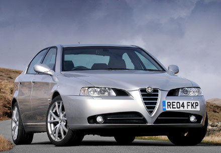

Más a géptető teleszkóp... a zárhíd, a zár... de eddig csak a az ePER-t böngésztem a külömbségekért, ezért gondolkodtam bontotban... illetve ha a egy komplett bontott lökkösben benne van a lámpamosó motor elktronika ami egy új lökhárítóban szerintem nem lenne benne... illetve biztos sok kis apróság amit nem kéne külön külön összeszedni... vagy ha valami még kell akkor a bontot kocsiból egyből kivehető... csak sajna még nem igen van ebből a szériából a bontókban...
Smith14-03-2009 21:33:57 // 44159
BeczA:
mennyire konkrét ez a dolog hogy ennyi cucc kell hozzá?
- 2 fényszóró
- 2 ködlámpa
- lökkös
- pajzs
- géptető
- sárvédők
Ennyi kell és amúgy kompatibilis teljesen? Csak össze kell csavarozni és kész is??? :)
- 2 fényszóró
- 2 ködlámpa
- lökkös
- pajzs
- géptető
- sárvédők

BeczA14-03-2009 19:13:18 // 44152
159 az Cool... legalább is ahogy kinéz... a többit hadjuk.. a 166-os volt az utólsó igazi Alfa amibe még nem nyúlt bele a GM... persze a Faceliftnél már egy picit igen...
Abban egyetértünk hogy egy olyan kaszniról beszélünk ami mestermű... de én ha hátúlról nézem akkor ez igaz is... az elejével pedig mindíg is úgy voltam hogy tetszik is meg nem is ... csak attól függ hogy honnan nézem... viszont az újnak eleje még régebben (amikor még csak álmodoztamróla) is nagyon tetszett, és ezüsteben nagyon ütős és karakteres szerintem .... de egyenlőre ez csak trev , de azon leszek hogy apránként összeálljon a dolog.. ;)
A Thesisnél eltaláltabb forma azért :D :P
W.14-03-2009 19:10:56 // 44151
Én is évente akarom eladni..Nincs rá fizetőképes kereslet és sz...é-h..gyé meg nem adom oda! Most is úgy döntöttem, hogy lefestetem telibe és megmarad... Még 2 hétig fenn lesz a használtautón, de az ára is feljebb megy..:))
BeczA14-03-2009 19:07:18 // 44150
Ha az új kasznielem árakat nézem akkor a lökkös, a géptető, a két sárvédő összesen 300k + lámpák... tehát ennyiből új alapanyagokkal is meg lenne ,de szeretném jóval ólcsóbban megúszni ezért én bontott cuccokra gondoltam ....így is úgy is fényezni kell a vasat ,és új lámpákat kéne belerakni a foncsorok miatt akkor miért ne lépnék egy kicsit nagyobbat... ?
Arno16614-03-2009 18:38:53 // 44149
Jozan eszem nekem is ezt mondja... de egyreszt mar majdnem kész és tökéletes :DDDDD
... másrészt az eredeti zender kit a garazsban varja h elvigyem fenyezohoz, harmadreszt az F1 valto is keszen van 99%-ban...harmadreszt meg a vilag legszebb autoja... negyedreszt nem fog a kutya sem rámvillogni/visszavillogni ha thesist veszek... brühühühü... nagyvad talira is csak bekönyörögni tudom max magam :)
