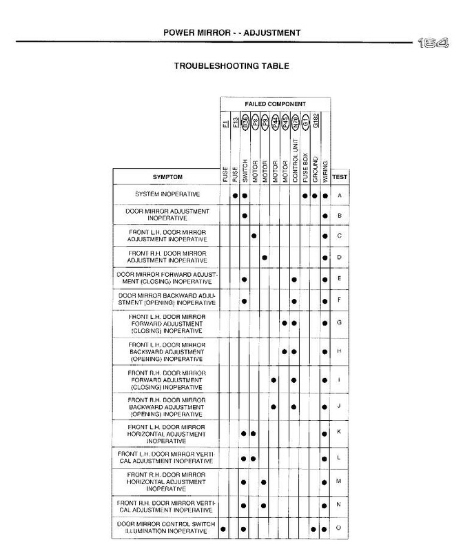

atis_166jtd29-01-2016 18:34:11 // 78552
kezelési Itt megtalálod a kezelésit, abban benne van minden bizti.
Smith29-01-2016 18:27:36 // 78551
Mondjuk mindet megnézni se tart negyed óránál tovább :)

Ellenben lenne egy újabb elmebeteg kérdésem :) mivel Olaszul sajna nem tudok, de a biztosítéktáblám olaszul van írva, nem találom az elektromos oldalsó visszapillantó tükröket állító biztosítékot. Mivel nem működik, a kontakt hibát kizártuk, marad a biztosíték hiba (esetleg, remélem az) de nem tudom melyik biztosítékot nézzem. gugliban nem adott ki nagyon találatot erre, esetleg tudnátok segíteni? köszi :)
