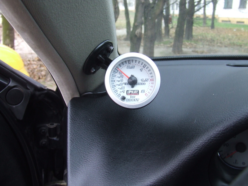

A műszer beépítésére már én is gondoltam, ez lesz az első lépés. Köszi az infókat!

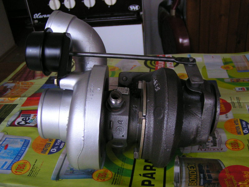

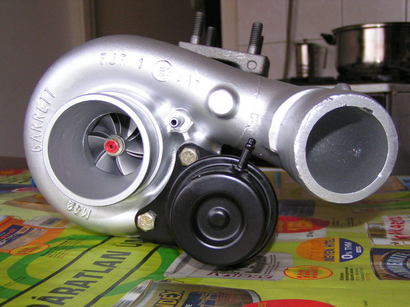

Most az eredeti felújított van fent, amiről a képek készültek, a másik az most van lasú felújításon. Egyelőre nem adom el az egyiket sem, mert ez eszi az olajat a felújítás után a másik megy bele, de a régit még megnézetem kibír-e még egy felújítást. A tiédnek mi a baja?

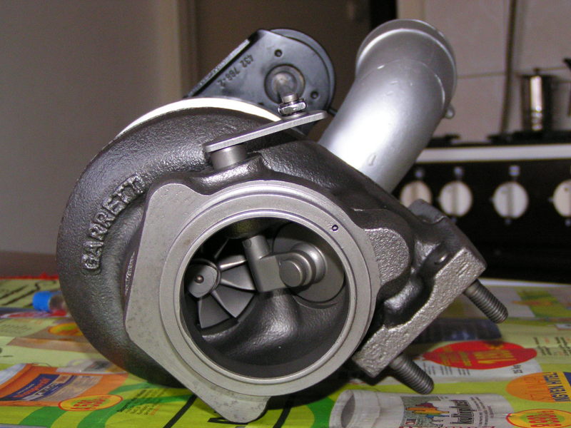

Ja bocs, ez 40 ropi volt három éve, csapágy cserékkel és centírozással, de sajna nemsokkal utánna elkezdte enni az olajat és azóta is eszi, bár kivállóan működik.
Don Gombóc14-09-2008 06:49:58 // 41651
Nem ez ami három éve lett felújítva, ez a régi, ez van fent még, a tiéd az most van oda, a turbósnál, majd lassúba csinálják.

Ez ami tolem van papa?? mennyibe faj egy iulyen szep felujitas?

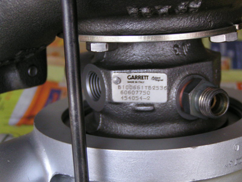

Ezen jól olvasható a gyári adattáblája.
Don Gombóc13-09-2008 07:01:48 // 41646
Don Gombóc13-09-2008 07:00:13 // 41645
