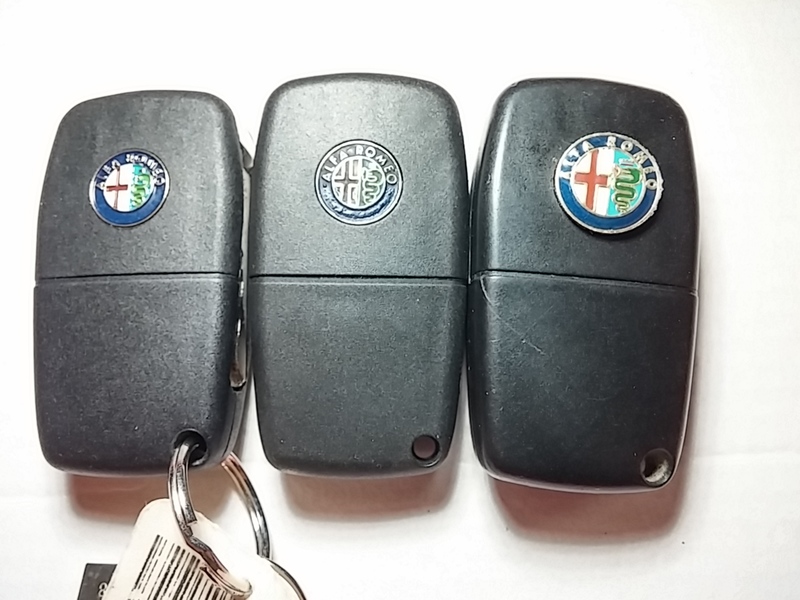

Az immo chip nekem az egyik kulcsban zörgött, igy azzal nem volt gond. A másikba be volt ragasztva, feszitettem pici csavarhuzoval, erre lepattant belőle egy darab. Ferritből van, könnyen törik!!!
Szóval nem jött ki. Erre fogtam egy nagy éles csípőfogót, és szépen apránként lecsipegettem a kulcsházat, aztán egyszercsak engedett a pillanatragasztó. Az újba nem ragasztottam be, csak ráhajtogattam egy szivasos kétoldalas ragacsot és benyomtam a helyére. bőven megtartja.

Az én kulcsom is megérkezett. Viszont én a régi kulccsal szívok. Nem tudom hogy nektek is be volt e ragasztva az immo chip-je, de az enyém bele van valami pillanat ragasztó félével. Nem merem jobban feszegetni, mert félek hogy eltörik, és akkor szivattyú, mert nincsen pót kulcs. :( Egyébként tényleg jó forma. Az embléma az nekem sem jött. Szóltam neki, és ígérte hogy küldi. De ha 15-öst küld, az meg sajnos nem jó bele.

Ne várd azt a logót, ha olyant kapsz amilyet én kaptam hozzá :) Nem fog befélrni, 15 mm-es, a kulcsba viszont 11 mm-es kell. Nem is értem a faszikám miért nem próbálta oda, akkor látta volna hogy hiába adja :) Nem reklamáltam, hiszen csak közel 10 (azaz TÍZ) éve keresek ilyen kulcsházat, örülök hogy van, ráadásul ilyen fasza! Én visszaraktam a gyárit bele, az tökéletesen beleillik, legalább van egy kis patinája :D
Most van két 100%-os, új kulcsom. Megfizethetetlen :)
