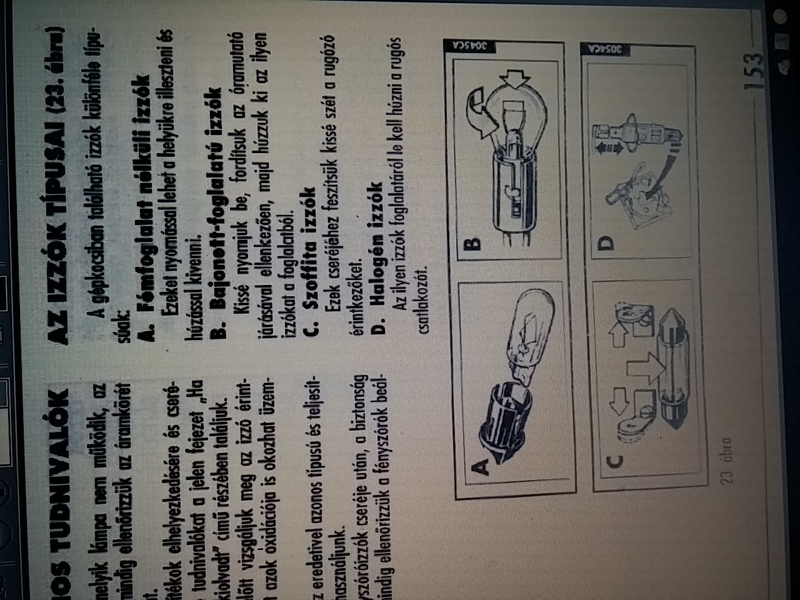

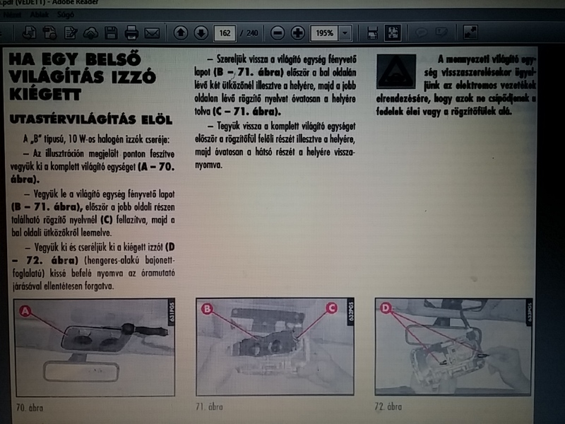

csokagm10-11-2015 09:16:34 // 77683
Köszi mindenkinek közben megvan:) Ki is cseréltem

Cro16609-11-2015 23:47:12 // 77680
Nem szofita. Bajonett záras (ba9s) 10w os..ilyen
Vagy ilyen foglalatú led is jó :)
Én is azt hittem szofita...megjött a led, aztán koppantam, és megnéztem a kezelésiben, mi-hol-merre :)
(szofita, a napellenző világítása)

Kimis11109-11-2015 20:17:00 // 77675
Sima szofita. A burkolat lejön könnyen.
csokagm09-11-2015 20:07:17 // 77674
Belső világítás sima szofita?
Hogyan tudom kipattantani azt a kis műanyagot, ha a kis lyukon laposfejűvel benyúlok megtörik?
