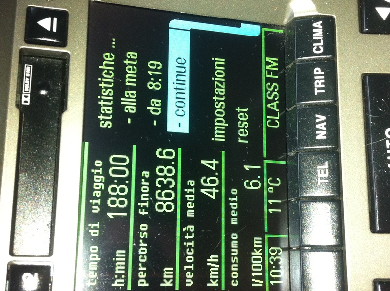

Nekem ez Budapest-Szolno-Kondoros-Budapest vonalon állt össze. A vége durván 500 km volt,de a fogyi nem változott. tehát ez valóban vegyes. Város,pálya tempó,országút.
Az összesített átlagom jelenleg 6.1 literen áll. Ez durván 8500 km átlaga,nincs lenullázva. Majd erről is teszek képet ha lemegyek az autóhoz. Budapesten lakom és itt dolgozom,minden nap ezzel az autóval járok. Tehát ez minimum 60 százalék Budapest.
Ehhez képest azt tapasztaltam,hogy a valós fogyi 3-5 decivel több a ICS-hez képest
De érdekes módon nem mindig,van,hogy decire megegyezik a tankolás mennyiségével.
Szerintem függ az eltérés attól is,hogy ki milyen gumival jár
