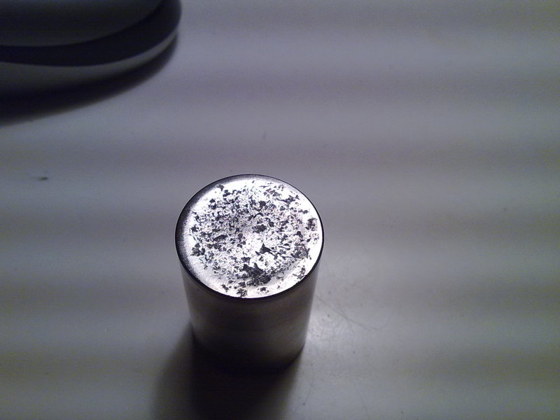

alfatech04-06-2009 16:17:46 // 45470
Helló,
én 10k km-rel ezelőtt cseréltem 2 kipufogó szeleptőkét, most pedig másik 3-at. Most teljesen csendes. Sztem érdemes cserélni, mert a veztengelyeket ki tudja, mennyire eszi meg. Nekem Szamosi cserélte és állította be a szelepeket, azt mondták, csak egész minimálisan látszik kopás a veztengelyen, de nem vészes, viszont kopott tőkével járni nem tesz jót neki.
Én már bánom, hogy azt a fennmaradó 1 db-ot nem cseréltettem ki (nem kérdezték hogy cseréljük-e, hanem egyből összerakták), mert a szívórész lebontása a hátsó hengersornál többe fáj, ha egyszer még azt az 1-et cserélni kell, mint maga a tőke és a tőkecsere. Ha magad cseréled, lehet hogy más megvilágításba kerül a dolog, én nem vagyok ennyire bütykölős/hozzáértő.
A hangja engem nagyon zavart, most viszont tuti.

BFMSE04-06-2009 09:59:47 // 45445
Köszi még1x az infókat. Ha elkészül majd beszámolok az eredményről, hátha mást is érdekel majd :)
Don Gombóc04-06-2009 08:31:27 // 45444
Nekem eleve nagyobbra lett állítva, aztán úgy hagytam. Majd legközelebb szűkítem az értékeket.
BFMSE03-06-2009 21:20:08 // 45443
6-ból 4 db hasonlóan néz ki, bár ez volt a legrondább. Kettőt rendeltem is, de fog még kelleni kettő másik. Kiváncsi leszek, hogy milyen hangja lesz ezután.
Egyébként miután te megcsináltattad, mennyi idővel kezdett újra csattogni?
Don Gombóc03-06-2009 20:29:23 // 45442
Ez sajna ilyen. Keskeny illetve kicsi az átmérője a tőkéknek és könnyen kiverődnek. De inkább a kipufogóra jellemző.
Don Gombóc03-06-2009 20:24:37 // 45441
Ismerős, de csak azt kell cserélni, amelyik ki van verődve. Szerintem nincs mind a hat darab. Kb. 5 ezer darabja, csak le van korlátozva hogy mennyi a minimum vehatő darabszám. Jelen esetben asszem 2 db.
