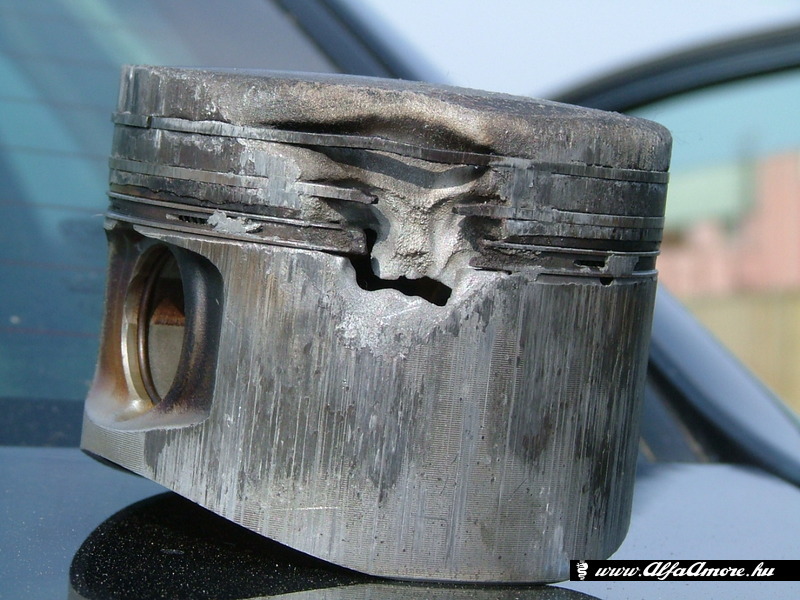

Don Gombóc28-11-2010 11:40:39 // 53898
Hát így 1-10 ig szerintem 9-es. Igazából egyszer sem hagyott ott, kivéve a lentebb említett szarvas kalandot. :) És egy alkalommal addig gyilkoltam rossz levegőmennyiség mérővel, hogy egy dugó leolvadt, de ez az én faszságom volt, csak akkor még nem volt benne turbónyomás mérő, és sajna nem tudtam hogy WRC nyomással járok, pláne az erősebb gyorsítások esetében. Igazából talán itt egy két embernél volt olyan hiba mint például trafó hiba főtengely jeladó hiba, másra nem is emlékszem. Egyszóval ez sem hagy ott leállás miatt többet mint egy híres Toyota. A V6-oknál abszolúte nem jellemző a vezérlés hiba de volt már rá példa de ez is az új gazda hibája volt, mert nem cseréltette. A Ts-ekről már nem ilyen jó a véleményem, bár azok több szervizelést és gondoskodást igényelnek mint az átlag. Azt mondják van olyan Ts amelyiknél elszakadt a szíj, és van olyan amelyiknél ezután fog. De szerintem ez kivédhető. Szerintem egyiknél sem jellemző a vasak hibája, értve itt a mechanikus dolgokat. Az elektronikáról ne beszéljünk, az amúgy is Német.
Egy kis emlékkép a dugattyúról. :)
