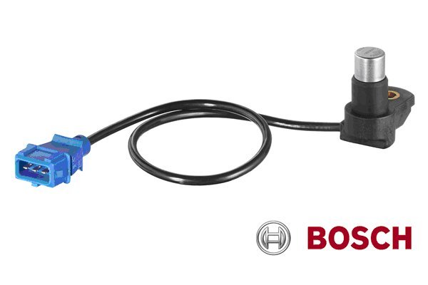

Köszi a tanácsot,hétvégén nekiállok és megpróbálom megcsinálni.
Az enyémbe nem tudom hol van pontosan de majd megkeresem.

Még mielőtt veszel egy holtpontjeladót,egyet megpróbálhatsz. Igaz a két motor nem ugyan az, de az enyémnél az önindító alatt van. Szóval ha van akna, akkor kapd ki, és pucold meg a fejet. "fémreszelékkel" szokott tele lenni, olyan mintha mágnes magához vonzaná, és olyan "szőrös". :) Csak egy tipp!

V6 TB-n nincs vezérműtengely jeladó. Inkább főtengely jeladót akart mondani a szerelő?
Alfa166Turbo03-03-2011 14:44:50 // 56342
Megvan a hiba a vezérműtengely jeladó kezd meghalni és ha bemelegszik az autó ezért áll meg.
