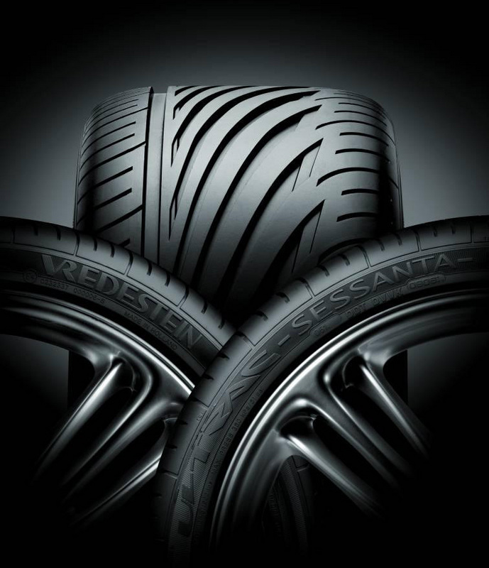

Akkor lehet hogy az enyém is fog hagosodni? Ennek a guminak még az is az érdekesséke, hogy nincs belőle külön jobb és bal oldali, és nincs megszabva a menetiránya sem.

Pedig a V-minta bizony tud olyan búgó hangot adni, mintha csapágyas lenne a kerék. Én pl. csak ezért cseréltem le a GY Eagle F1-et... Persze csak egy bizonyos km után lesz ilyen, nálam kb. 10 ezer kellett hozzá, és nem volt egyáltalán félrekopva.
Trumpf (NagyVad)05-03-2013 08:39:12 // 65964
Minden tiszteletem az Öreg Rókáké, de abban nem értek eggyet hogy a V pláne a fél V minta hangos lenne. Ellenkezőleg, ahhogy vm (NagyVad) is írta "Tulajdonképpen csak hosszanti minta...", nem rendelkezik kereszt irányú bordázattal ezért a lamellák folyamatosan gördülnek, megszakitások nélkül és ezért minimális a gördülési zaj.

Ez azért így nem igaz. Számít a gumi anyaga, de a vízelvezetés képessége nagymértékben a mintán múlik.
Nem véletlen a "V" mintázat kifejlesztése. Rengeteg vizet kiszorít, cserébe viszont legalább jó hangos. :)
Én a jó mély hosszanti barázdákat (minimum3-4) preferálom, az segít az egyenesfutásban, halk, és magas az elérhető kanyarsebessége.
Monszun idején viszont nem annyira jó. :)

Ja, hogy a minta csak dísz? :DD

A minta ne tévesszen meg, Giugiaro-ék ilyennek álmodták meg a futófelületet. A gumi anyaga számít, és az szárazon és vizen eggyaránt jól teljesít.

Ez vmi full nedves gumi. Tenger melletti északi vidékeken, magas hegyekben (Alpok, Tátra, Kárpátok) kiváló választás. Itt is az, ha esik. :))

Köszi! Úgy néz ki, hogy dunlop lesz a befutó. Kophat gyorsan is, nem baj. Főleg hogy elkezdték felszerelni a parkolóórákat a munkahelyemhez. Így aztán fogok autózni vagy évi 8000 km-t...
Putyesz04-03-2013 12:01:20 // 65941
ja..a dunlop is jó csak qurva gyorsan kopik,a Conti-ról is jókat hallok...
