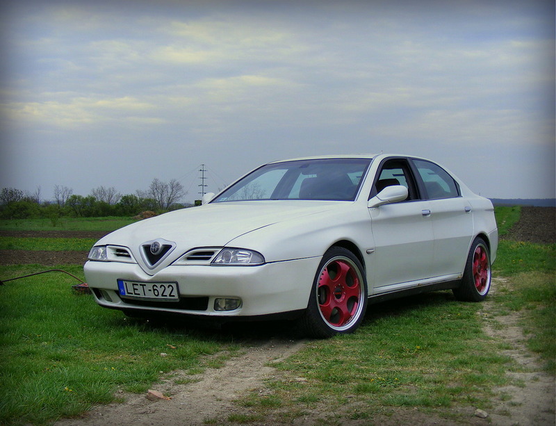

Gonosztevő28-04-2013 07:24:18 // 66644
Igen,pontosan! 5X98 és 5X108! Ügyes gyerek az a Novitec :)
Totti28-04-2013 02:48:01 // 66643
Két osztó körös ez a felni hogy az 56 ra és a 66 ra is jó vagy hogy van ez?

Gonosztevő27-04-2013 21:22:11 // 66640
Nagyon állat lenne rá... 18-as :)
Grando27-04-2013 18:41:24 // 66639
...és itt is milyen jól festek... :DDD
