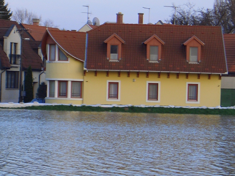

Saját szememmel vasárnap este láttam utoljára. Akkor még 960 alatt volt egy picivel. Hétfőn már nem mehettünk fel a töltésre. Szomabton csináltam kerékpározás közben néhány képet. Egyet be rakok ide. De ez a Maros torkolat fölött készült, Szeged és Algyő között. A vasárnapi képek nincsenek nálam.
Egyébként nyugi van.
