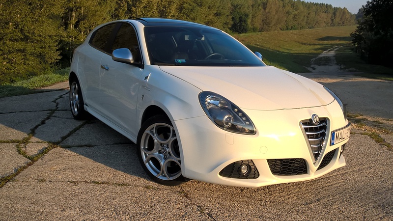

Rolee4603-10-2016 22:51:41 // 8228
Lehet eleg volna csak a teton,de jol all neki ez a szin is!
Bocsi a kep minosegert😉
Kazes☻03-10-2016 22:30:16 // 8227
Mármint mi? ;) Nekem az a fekete mocitető csak ront rajta...
Rolee4603-10-2016 22:09:18 // 8226

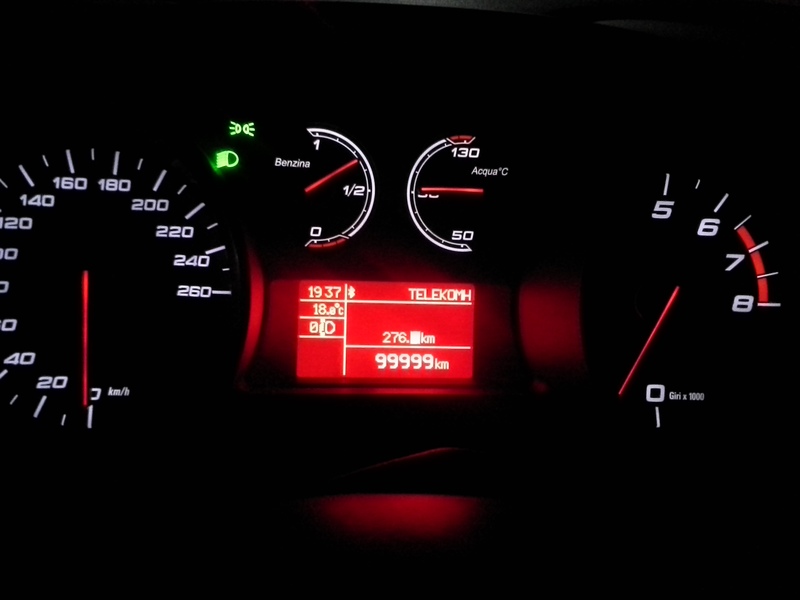

Jimmi T.02-10-2016 18:14:29 // 8221
köszi, az érdem a Giu-é :-)
Piritu - 1.000.00029-09-2016 20:30:17 // 8219
Gratula! :-)
